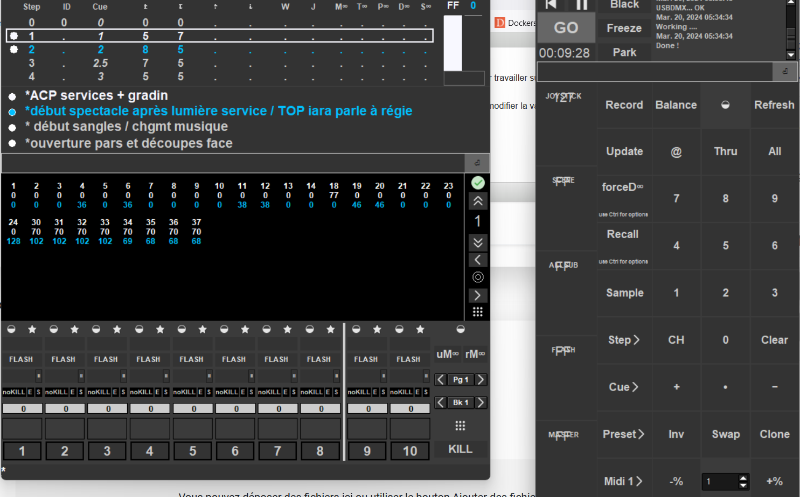

j'ai un souci toutes les valeurs dans ma conduite ont été multipliées sans raison (x2 et quelques)
visuellement, elles restent les bonnes sur le plateau... très très étrange mais cela fait que je n'ai plus aucun repère pour travailler sur mes cues
dans le PAD, le joystick est à 127 alors qu'habituellement il est à 50 je pense que ça vient de là... quand j'essaie de le modifier la valeur change en rouge (par step de 2) mais impossible de l'enregistrer à 50
je ne sais pas si c'est compréhensible ??
2 years 7 months ago #26642 by sl1200mk2
Replied by sl1200mk2 on topic joystick à 127 ???
tes niveaux ont été mulitpliés par 2.55, c'est la différence entre un affichage en pourcent et en valeur réelle.
le raccourci clavier (par défaut) pour passer de l'un à l'autre c'est 'f'
Sinon tu peux régler l'option d'affichage dans le setUp.
dis moi si c'est ok.
2 years 7 months ago #26652 by RITACHA
Replied by RITACHA on topic joystick à 127 ???
olala mais oui c'était tout à fait ça...
merci merci!! belle soirée
