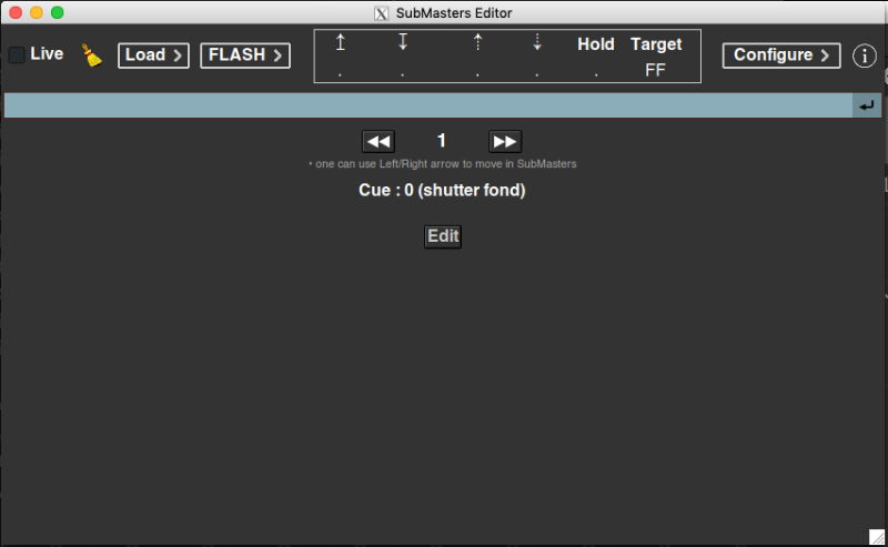

Je dois être un peu un boulet... j'ai mis à jour hier mon DL avec la 4.4.10.
Lorsque je charge dans mon submaster un channel ou une cue avec la valeur voulue, si je monte mon sub à FF, quand je le redescend il reste a full et pas moyen de le remettre à zéro à part manuellement. je ne trouve pas dans les parametres de sub où je peut regler ce soucis et je n'ai aucune idée de là où ça peut venir...
merci d'avance pour l'aide en tout cas !

peux-tu poster une video ou un .zip de ton sho pour voir.

Replied by JCourant on topic valeur circuit ne reviens pas à zero
je viens d'essayer sur la 4.3.28, toujours même probleme...

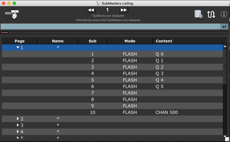

Replied by sl1200mk2 on topic valeur circuit ne reviens pas à zero
ton problème est que t'as enregistré la cue 0 avec le ch 500 à FF
laisse la cue 0 noire, c'est mieux.
toujours le même bug en repartant d'un projet vierge sur la 4.3.28, il n'y a rien d'enregistré dans les cues...
ici ça fonctionne bien et tu t'imagines bien que si DL fonctionnait comme ça, on ne l'utiliserait pas !!!
On dirait que t'es en train de faire une boucle... soit MIDI, soit netDMX soit OSC.
comme ça au doigt mouillé je dirais essaye de couper le netDMXIN et dis moi si c'est mieux.
The following user(s) said Thank You: JCourant
le doigt mouillé à vu juste !
