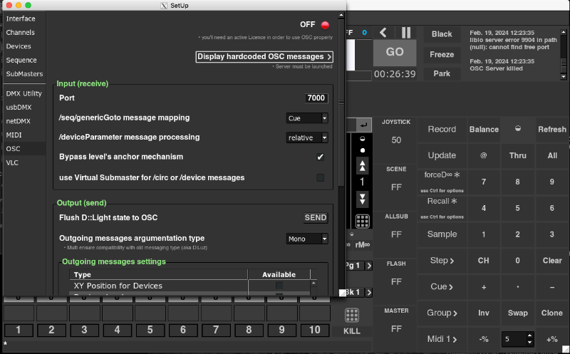

je veux relier ma telecommande touch OSC à D::light, je fait la manip comme d'habitude mais impossible de basculer le petit bouton su setup de off à on. J'ai le message "liblo server error 9904 in path (null) : cannot find free port".
ma licence est active, ma carte reseau wifi (pour l'osc) est différente de celle qui me sert à sortir du sACN.
je suis sur la version 4.3.21-1, je n'ai jamais eu de soucis jusque là pour connecter ma telecommande touch osc...

ce message signifie qu'une autre application (ou un autre DL) utilise déjà le port 7000.
redémarre l'ordi pour que ce soit clean.
Aussi je te conseille de mettre à jour ton DL...

ok merci, effectivement, j'utilisais en parallèle Protokol pour monitorer ce qui rentrais en osc dans mon ordi.
