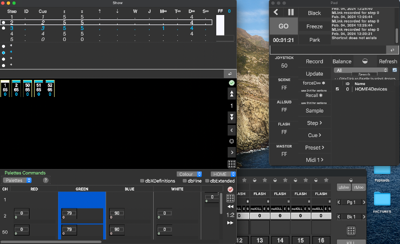

Je voudrai ouvrir un peu le débat sur des envies autour de l'interface.
Perso j'aime travailler en Detached, 16 sub, mais le fait que la taille des fenêtre des fenêtre ne soit pas vraiment modifiable m'oblige à faire pas mal de clique pour passer de mes sub au Dbottom par exemple.
Aussi quelque soit le .sho ça me prends toujours un peu de temps pour retrouver mes settings comme j'aime.

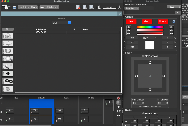

Troisième point dès qu'on le Device tools ou la grande fenêtre de sequence etc l'écran devient très rempli, j'essaye de contourner ça en ouvrant ces fenêtre sur d'autre bureau mais ça n'est jamais vraiment optimal.
