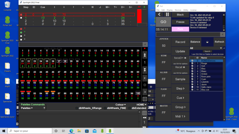

peux-tu poster une image de ce que tu vois?
  • Spotlight
3 years 1 week ago #25766 by Spotlight
Replied by Spotlight on topic Dynamic Bottom
Je ne vois pas de mise à jour, après je suis plus mac que PC... Voici la capture d'écran!
3 years 1 week ago #25767 by sl1200mk2
