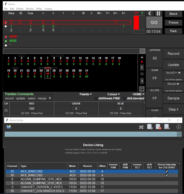

Quand tu as un device dans DLight, tu le patch sur un channel qui gère l'intensité du projecteur.
Dans le cas d'un projecteur sans paramètre Dimmer, DLight te propose un virtual Dimmer qui est le numéro de circuit où celui-ci est patché.
Dans mon exemple, j'ai un projecteur RVB strob sans dimmer patché en 25. Le channel 25 est donc devenu le dimmer de mon projecteur.
J'espère que c'est un peu plus clair...
