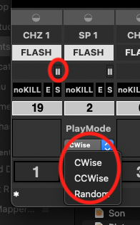

Je suis en train de bidouiller un petit effet avec un sunstrip que je contrôle depuis dlight.
Une solution pour pouvoir faire ce que j'aimerais faire, à savoir suivre les déplacements d'une comédienne, serait que je puisse facilement stopper le chaser d'un sub et changer de direction celui-ci.
Mais pour ça il faudrait que via OSC (ou midi) je puisse controler ce bouton pause et le bouton play mode. (voir photo)
Est-ce qu'il y aurait une commande OSC pour pouvoir les gérer?

j'ai pas le temps ni l'inspiration pour programmer ce que tu dis... cela étant peux tu imaginer ce qui suit:
- tu enregistres un Sample de ce que tu veux faire.
-tu définis un sub comme Phase du sample.
-tu contrôles la phase en OSC ou en Midi.
Un sub en mode Phase te permets de te déplacer dans la timeline du sample grâce à un sub . Ce faisant si t'as un soft qui génère de l'OSC tu peux faire ce que tu veux.
Dis moi ce que t'en penses.

En effet très bonne idée le sample et le sub phase!
Ca a complètement réglé mon problème!
