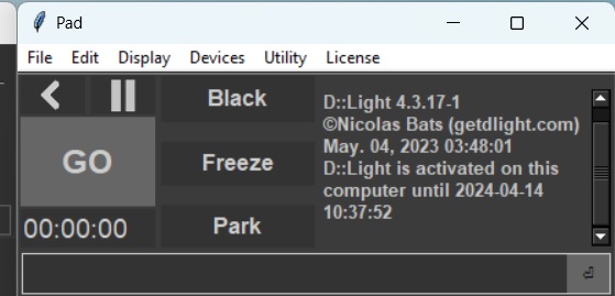

peux-tu poster une image de la zone d'info du pad lorsque tu démarres DL?

- simsgautier
- Posts: 6
3 years 5 months ago #25048
by simsgautier
Replied by simsgautier on topic Tout bon mais pas d'émission de DMX

impecc, donc t'as pas de pb de licence.

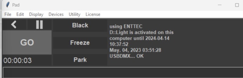

Et maintenant le démarrage quand je charge mon show
