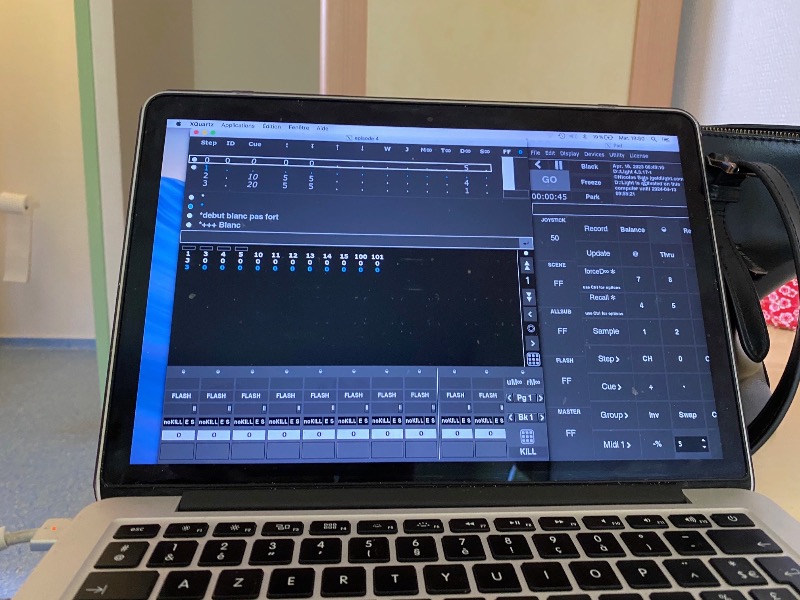

Bonjour, j ai un problème sous Mac el capitan ( 10.11.6 ) pour faire de simple sub . je ne peux pas en créer car le clic simple ne marche pas et le double clic amene directement au texte.
Merci pour votre aide.

Sur cet ordi, aucun affichage de n° de sub donc le clic dessus ne donne accès à rien ( juste au texte ).
J ai un deuxième ordi sur lequel tout va bien avec la même version

Bonjour Véronique,
Je pense que ton écran est trop petit pour l'affichage en mode Splitted, peut-être pourrais-tu essayer en mode Attached:
Display / Setup / Interface / User Interface mode / Attached
Après ça, tu devrais voir les numéro de Sub
