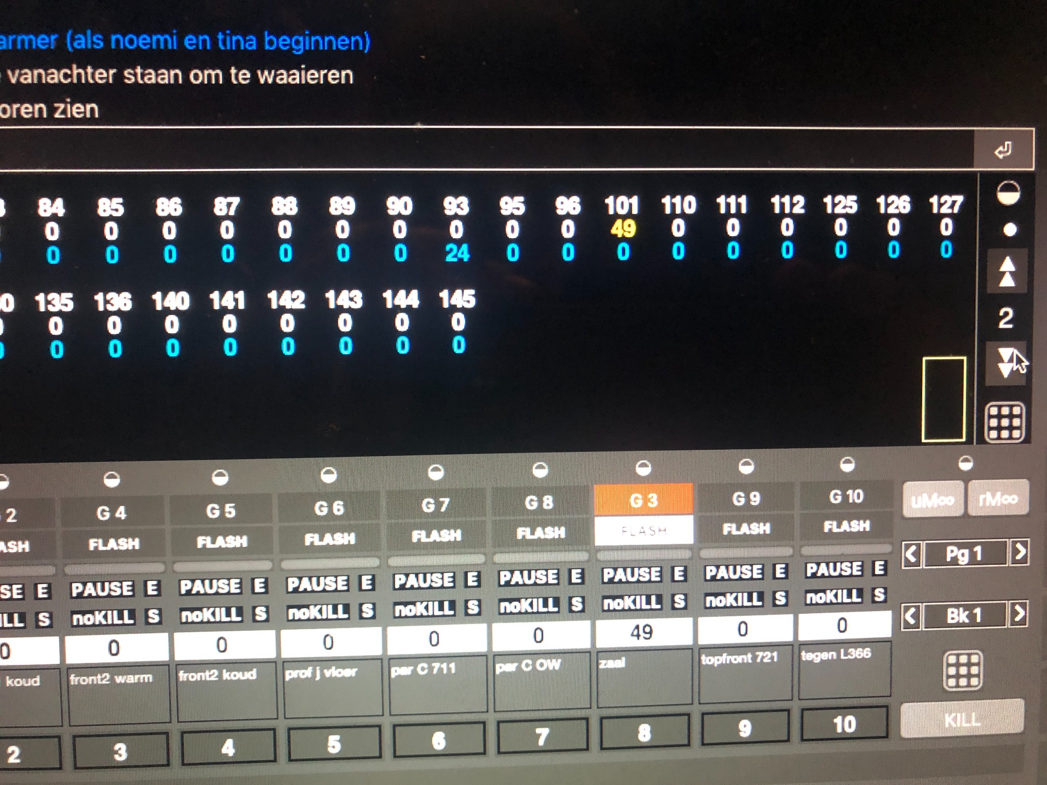

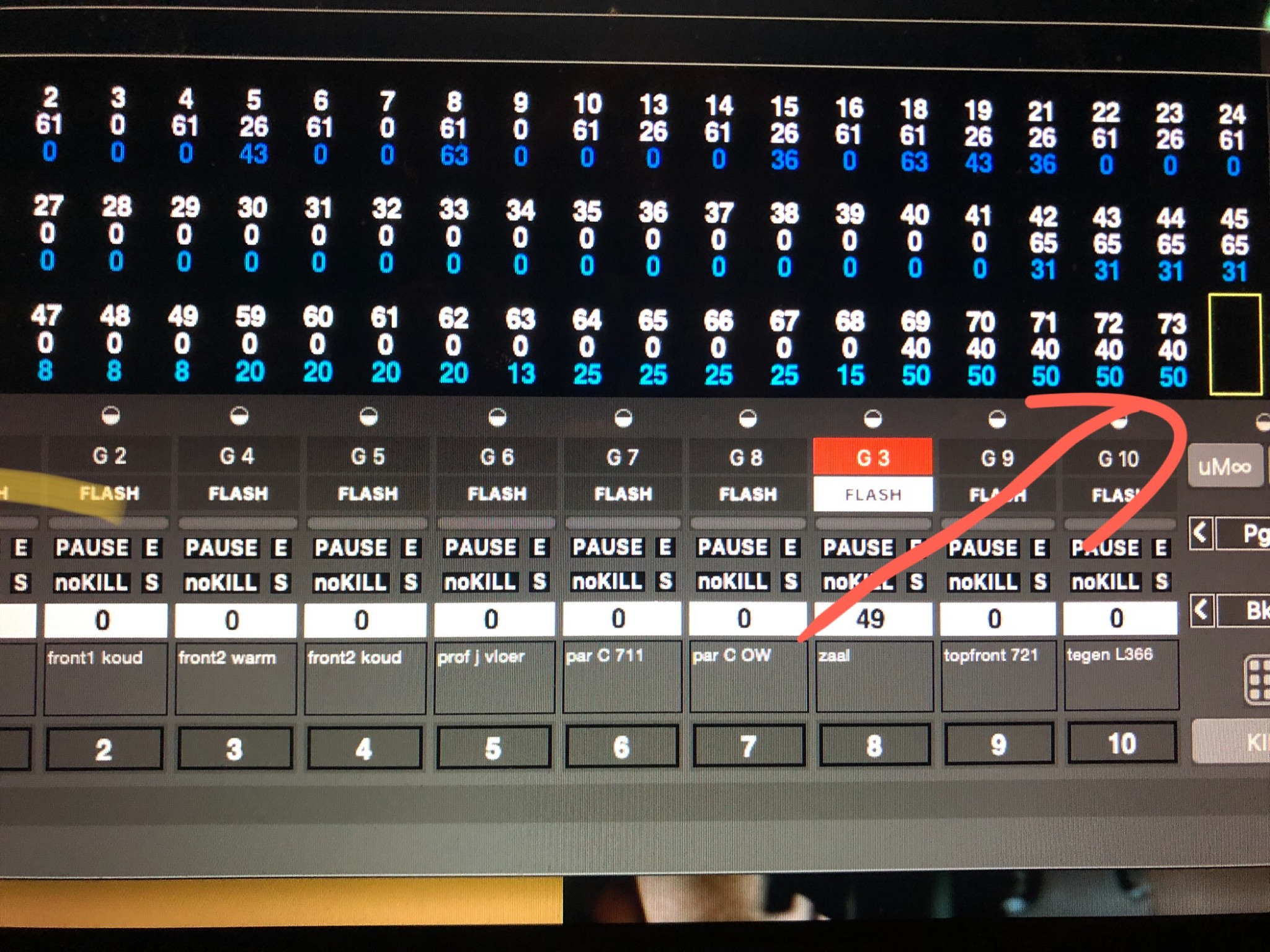

Bonjour à tous,
Quelqu'un de vous sait pourquoi j'ai mon channel 74 vide et enquadré?
Le channel 74 n'est plus dans ma conduite, ma si je faais le channel check dans le patch, je peux l'envoyer...
Si je vais au 2ieme page, pareil, 3ieme, 4ieme...
Je pense que j'ai fait une bétise, et je ne sais plus à résoudre ce problème...
Ooopssss.
Merci de vos retours!
Ciao,
Bram
Ooopssss.
Ciao,
Bram

en effet, apres redémarrage de l'ordi et de d::light ça fonctionne de nouveau!
Merci en tout cas pour ta réponse tellement rapide!

De mon côté, j'ai assez régulièrement ce genre de disparition de channel, depuis plusieurs release (là je suis sur 10.15 et 4.2.08). C'est uniquement visuel parce que je peux continuer à les modifier via le pavé numérique. Mais ça implique de relancer le soft pour récupérer le visuel. Le problème survient très fréquemment avec l'utilisation de touch osc et vu que je l'utilise uniquement pour le pointage et que je peux relancer le soft avant le show, c'est pas trop problématique. Mais néanmoins contraignant.
J'ai aussi eu un truc très louche au niveau de l'affichage. Sur la fenêtre principale, (je suis en show only patched channels), mon channel 1 avait complètement disparu. J'ai d'abord été vérifier dans le patch et il était dépatché. Mais ce qui est louche c'est que tous mes channels étaient décalés de 1: mon 11 étaient affiché 10 etc. J'ai cliqué sur show "all channels" puis "only patched" et tout est rentré dans l'ordre, y compris le patch. Etrange!
