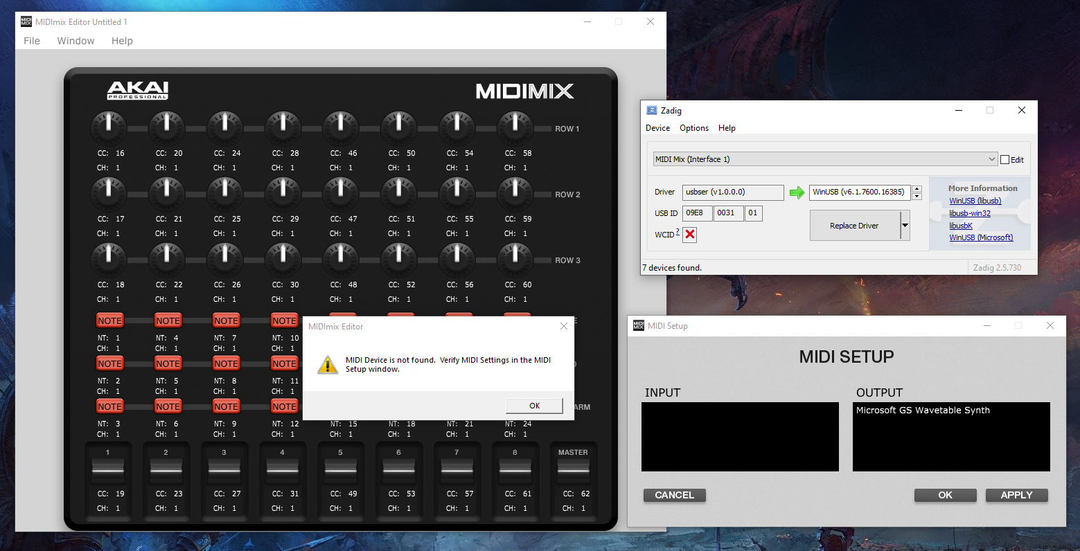

J'ai le même type de soucis. Je n'ai pas changé d'ordi, mais Win10 a subi de grosses mises à jour. Et depuis mon AKAI MIDIMIX est reconnu par windows et vu par Zadig, mais il ne figure pas dans les périphériques d'entrée MIDI du soft AKAI, ni dans ceux de D:Light

Je veux bien que zadig n'a rien à voir avec le midi, mais il m'a permis de voir quels drivers windows utilise.

Alors j'ai essayé, mais mon interface midi ne fait pas partie de la liste, voir capture.
j'ai utilisé un soft externe pour mettre à jour mes pilotes windows, mais ça n'a rien changé.
