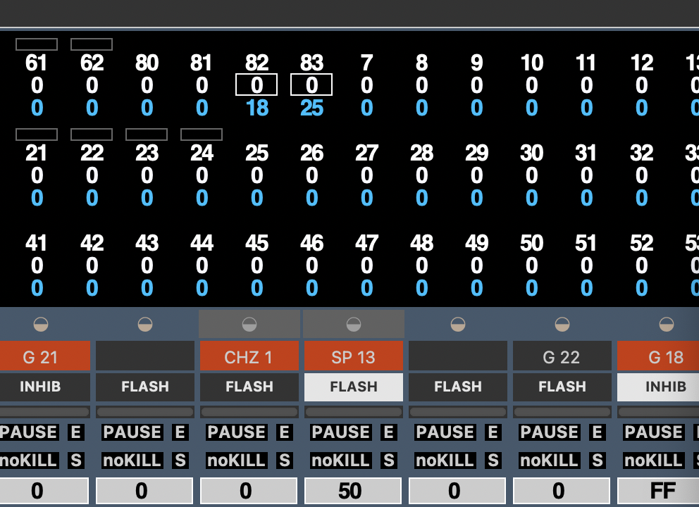

petit bug de visu:
j'ai mis en master inhib 2 circuits (82 et 83)
J'ai donc bien des rectangles blanc sur les niveaux, mais lorsque je change de page de circuits,
ces rectangles se reportent sur les circuits 6 et 7, sans que ceux-ci soient affectés par l'inhibition.
Constaté sur avant dernière et dernière version
Bonne soirée!

re, par contre les carrés blanc n'apparaissent pas si les circuits ne sont pas patchés (pas très grave) plus embêtants, les carrés blancs masques la valeur du circuit.

@celio,
Je pourrais les passer en gris mais le pb revient au même si la couleur du registre de scene est gris...
Seule solution, faire de l'outline au lieu d'un rectangle rempli.
ça c'est voulu... est-ce que tu penses qu'il faille qu'ils apparaissent quoi qu'il en soit de leur patch?par contre les carrés blanc n'apparaissent pas si les circuits ne sont pas patchés (pas très grave)
en effet... si tu laisse en blanc les couleurs du registre de scene.plus embêtants, les carrés blancs masques la valeur du circuit.

salut Nico, pour moi c'est finalement bien si ça marche pas quand ils sont pas patchés comme ça on comprend tout de suite qu'on a merdé un truc
et pour le outline super !! oui je trouve ça mieux d'avoir la valeur initial du circuits sous les yeux pour savoir comment on dose l'inhibition.
