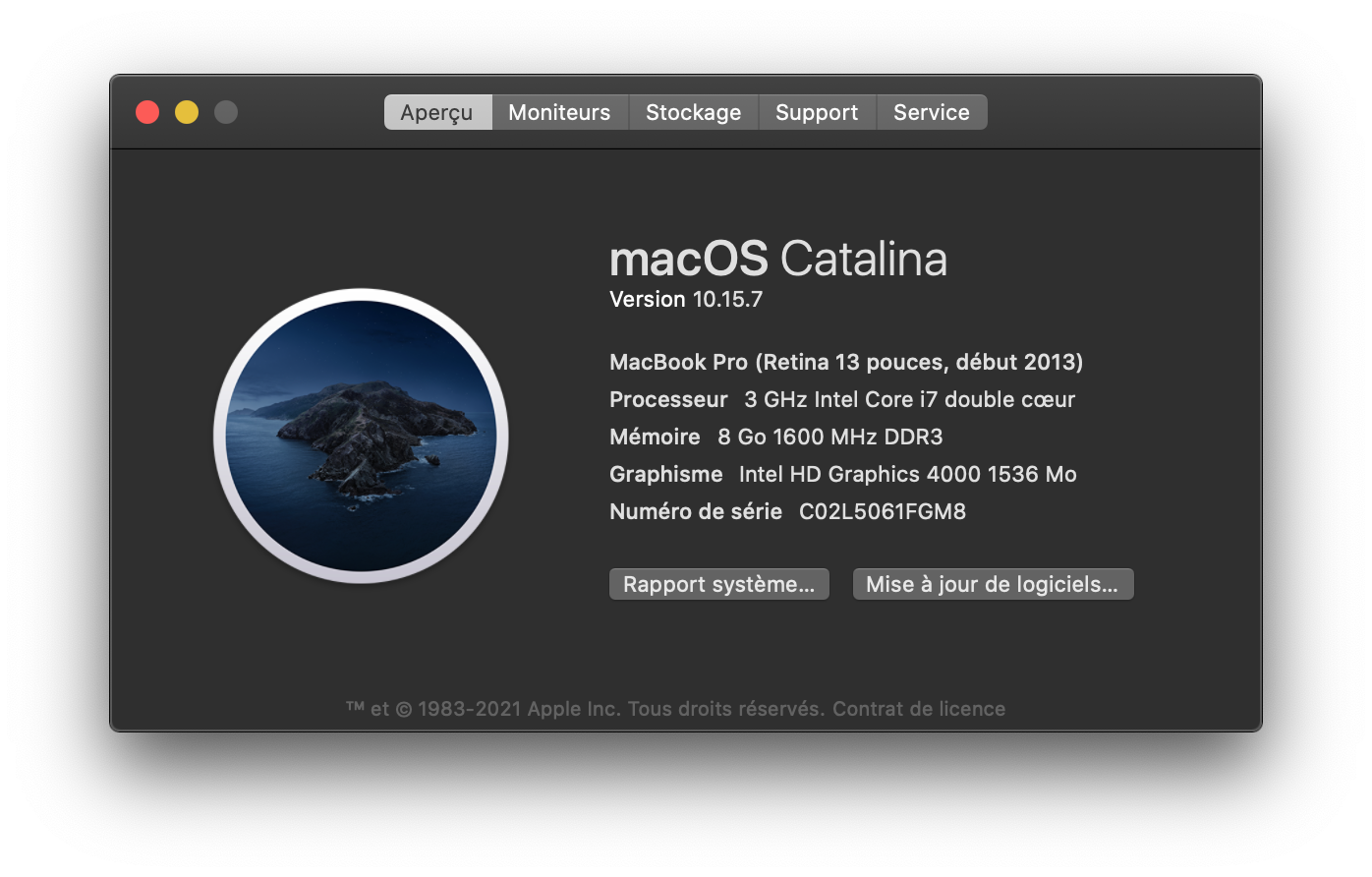

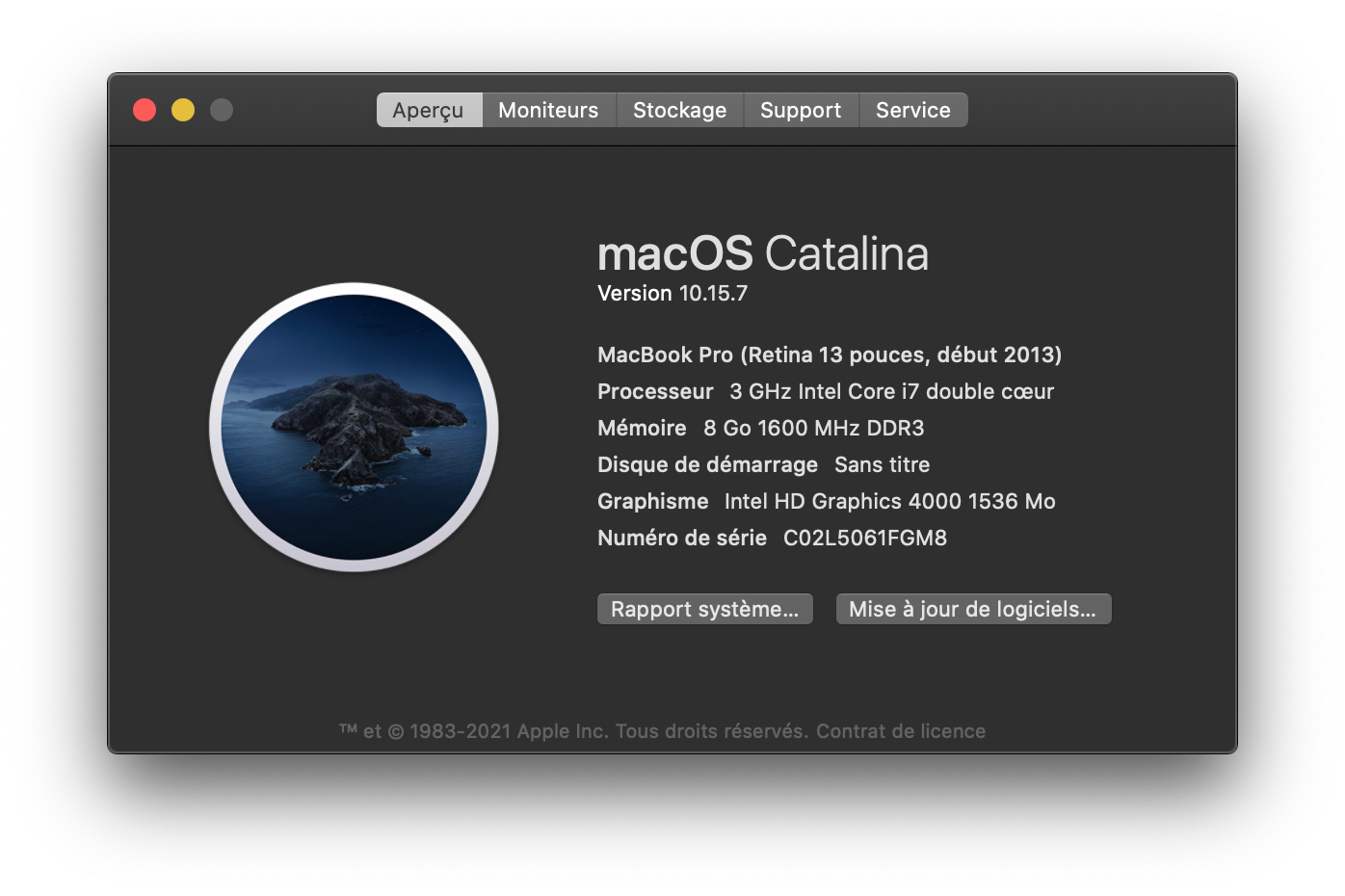

Voilà la config de mon mac il n'a a priori pas d'originalités.. et NON malheureusement j'ai DL ton fichier d light et ca crash de la meme manière

disque de démarrage : sans titre
c'est pas bon ça... normalement ils doivent inscrire Macintosh HD.
et si tu redémarres ton ordi c'est pareil?
5 years 7 months ago #21345 by ZoutiFrutti
Replied by ZoutiFrutti on topic Probleme Crash a l'ouverture show
Quand je redemarre ya pas de ligne disque de démarrage
