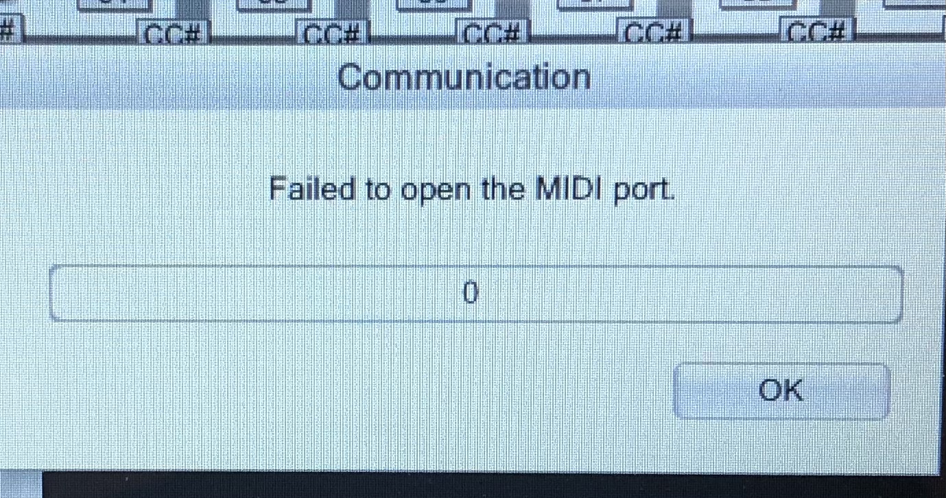

En faisant cette manip, ça donne ça : j’ai dû zapper de mettre un numéro de port mais où ?
Merci !
Merci !

Ce serait ici ?

tu as essayer de décoché la case set mid port manually ?
De ce que je me rappel tu connecte ton korg à l'éditeur, il charge ce qu'il y a dessus, tu fais tes modif et tu fais "write scene data" et çà roule.
tu as regarder le wiki sinon ?
getdlight.com/wiki/index.php/Contr%C3%B4...#Korg_Kontrol_Editor

Essaye d'éteindre DL quand tu veux changer la configuration du nanoK.

Ah ben du coup j’ai fait deux manip :
Changer de port usb, et charger la config sur le contrôleur avec DL off et ça marche ! Je vais pas forcément refaire les mêmes gestes pour avoir le fin mot, mais vos conseils avisés m’ont débloqué la situation. J’ai maintenant accès, dans le patch midi de DL, aux paramètres modifiés dans l’éditeur Korg, surtout les boutons qui sont maintenant en note.
Merci les collègues !
