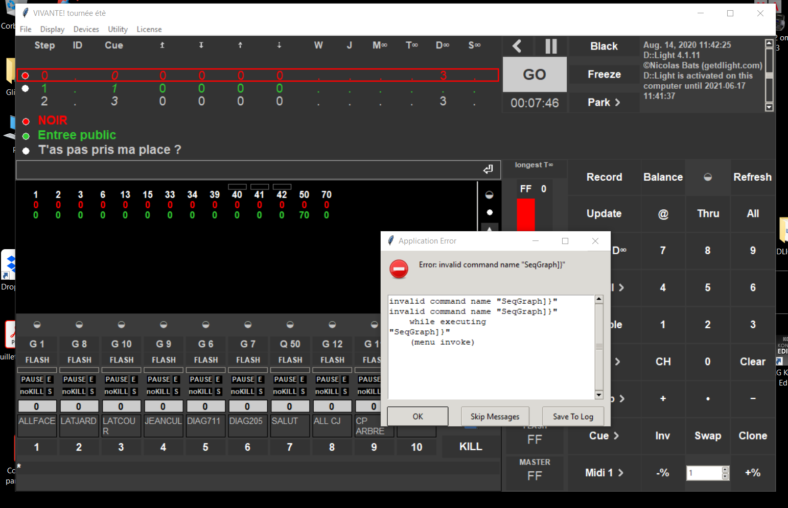

Effectivement il y avait des mises à jour en attentes . Donc ce matin je l'ai installes, et je passe Dlight en v.11, j'ouvre mon show et s'affiche cette fenêtre !!
Et maintenant impossible d'accéder au fichier séquence de Dlight !
En pièces jointes le show en question et la capture d'écran du bug.
Merci,

@Glight,
C'est pareil quand tu cliques sur display/séquence où si tu utilises le raccourci clavier?
Tu pourrais désinstaller DL et le réinstaller été dire si c'est mieux.
6 years 2 months ago #20206 by Glight
Replied by Glight on topic Freeze et plantage
fonctionne avec le raccourci !
