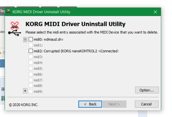

Je galère depuis des heures.....
J'ai téléchargé via la page midi de Dlight un fichier de config midi pour Dlight.
Quand je manipule un master par exemple je le vois bouger dans la case spy de la page midi. Mais rien ne se passe sue la fenêtre principale de Dlight.
Autres problèmes: Korg Kontrol Editor ne reconnait pas la nanokontrol et quand je clique sur write scène data ça me dit:Failed to open the midi port.

Salut thierry
Je sais pas si tu as pu solutionner ton pb.
(j'ai un peu oublié de te répondre, j'étais en pleine créa)
tu en est ou ?
Bref comme çà je dirai :
- tu désinstalle le driver et tu le réinstalle
www.korg.com/us/support/download/driver/1/252/1357/
tu en est ou ?
