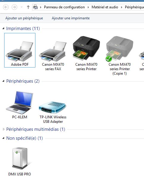

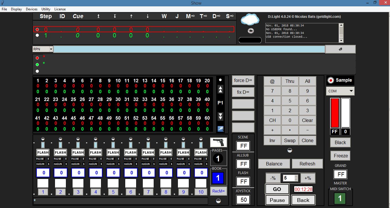

Je viens de démarrer DL, quand je branche mon ENTTEC DMXUSB PRO, j'essaie de l'activer dans le setup,il me met NO USBDMXFOUND puis USB CONNECTION CLOSED. Ça ne m'a jamais fait ça, mon ENTTEC est bien reconnu par mon PC mais impossible de l'activer... Quand je le branche au PC, la led verte s'allume mais s'éteint tout de suite après (moins d'une seconde après).

Replied by sl1200mk2 on topic Problème ENTTEC - No USBDMX found
un petit coup de zadig.exe pour installer les drivers, et hop...
getdlight.com/wiki/index.php/Interfaces_DMX#Windows

Replied by clemf on topic Problème ENTTEC - No USBDMX found
Et hop, ça marche...
Comment ça se fait, le driver se désinstalle ?
windows le désinstalle...
