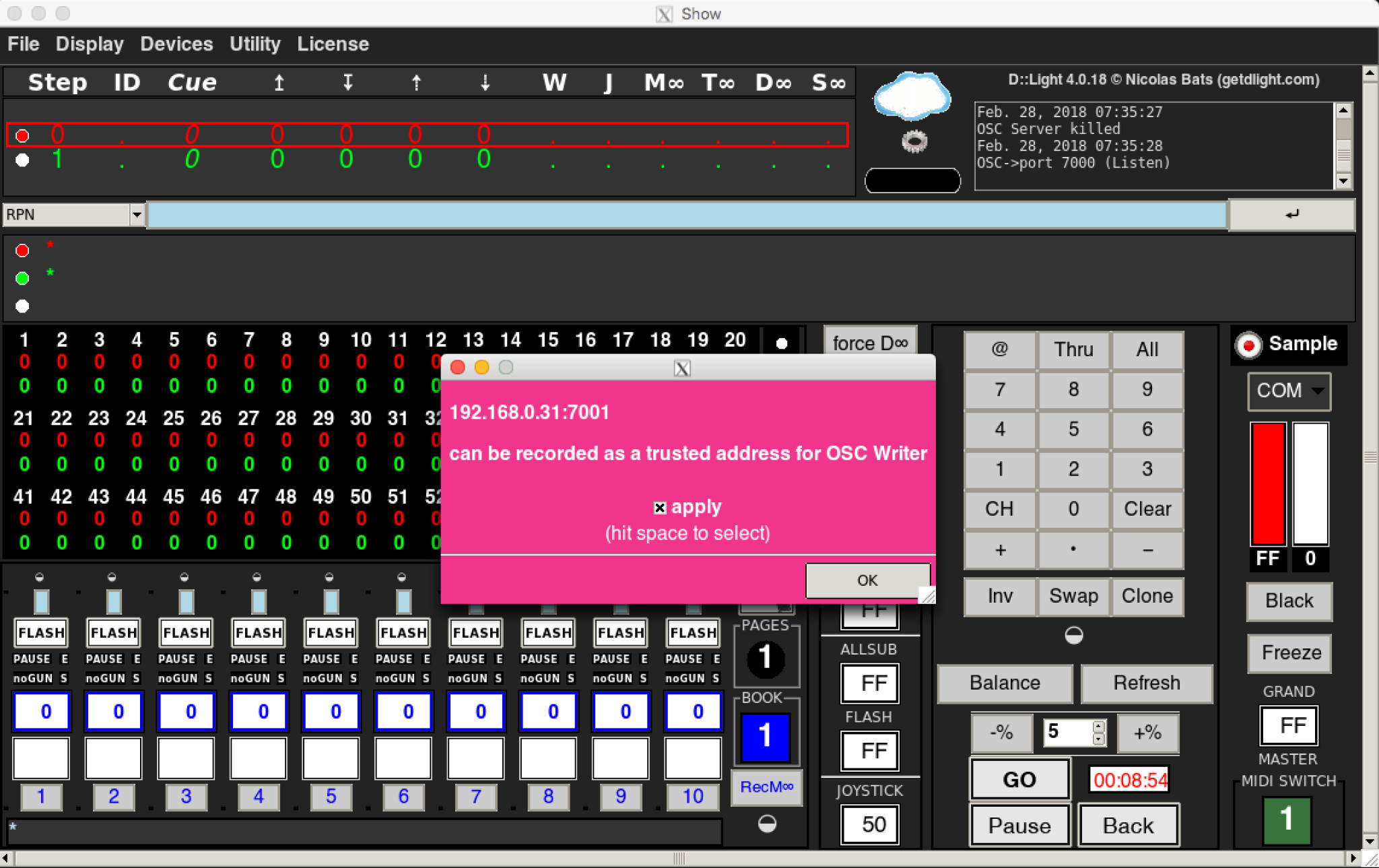

D'abord merci merci pour ce programme et cette télécommande .
D'être réactifs aussi .
Je viens de passer sur le D:Luz et j'ai un problème de connexion entre la télécommande et DLight quand J'utilise le j'utilise le réseau wifi de chez moi .
J'ai le message suivant ;
"Can be recorded a trusted adress for OSC Writer "
Voir Pj .
Je pars d'une conduite vierge .
Mon mac OS 10.13.3
Version 4.018
Avec réseau Adhoc (réseau créé, si je comprend bien ) cela fonctionne niquel .
Merci de votre réponse

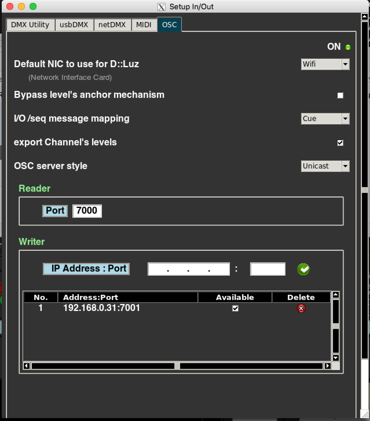

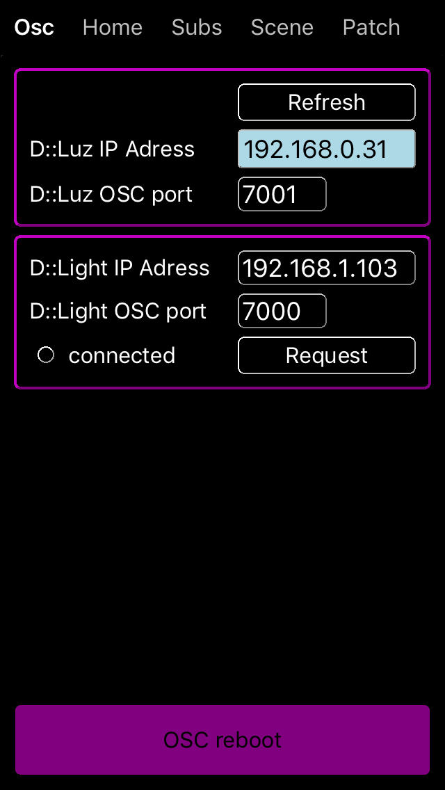

essaye de re-sélectionner "wifi" dans le setup de DL et de refaire un 'request' dans DiLuz.
à priori, vu l'image que t'as posté de DiLuz, c'est comme si DL renvoi l'adresse de ta crate etherent et pas de ta carte wifi(192.168.0.x pour DiLuz et 192.168.1.x pour DL.... les deux devraient etre en 192.168.0)

Merci Nicolas j'ai essayé mais ça ne marche pas avec to trick .
J'ai passé le NIC en Ethernet et la c'est ok ...
Chelou non ?
Chelou non ?
