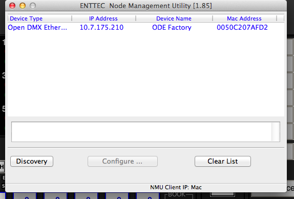

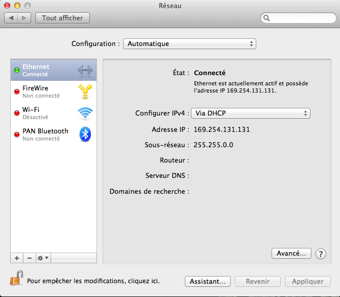

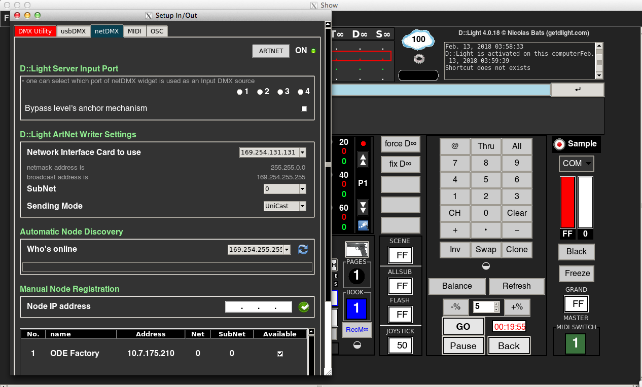

je suis sous mac osx 10.7.5 , j'ai donc connecter mon opendmx ethernet qui est bien reconnu avec NMU mais lorsque je veut l'activer sous D light il le trouve mais impossible d'allumer un projo malgré le potar du bon circuits envoyé . j'ai acheter la clé Dlight ce jour elle est bien activée . en pièce jointes des photos de mon nmu , de mon reseau sur le mac et une photo de mon dlight .
Es ce que les adresse ip ou autres sont bonne???

hello, si l'adresse de ta node est 10.quelquechose,
il faut que tu règles manuellement l'IP de la carte réseau de ton ordi en
10.0.0.33
et un masque de sous réseau
255.0.0.0
10.0.0.33
255.0.0.0
