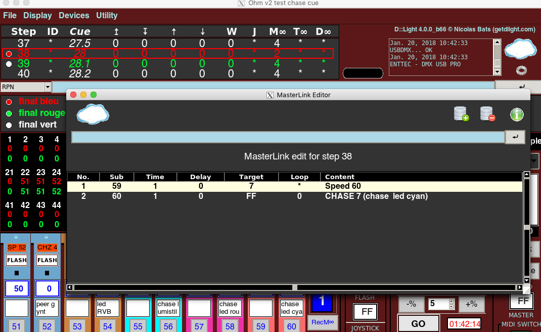

probleme de chase intégré a un cue was created by natator

je n'arrive pas a coller un * a la place du 0, dans le master-link, et si je vais sur le subsister du chase et que je mets *, je fais update, mais quand je reviens sur le master-link le chase est revenu a 0.
pourriez vous me dire comment contourner cela

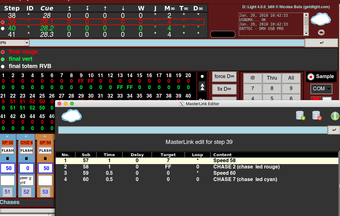

au cas ou j'ai refait un .sho plus simple avec chase et Mlink
8 years 8 months ago #16241
Replied by sl1200mk2 on topic probleme de chase intégré a un cue
@natator,
j'ai essayé avec la 4.0.18 et l'envoi des MLinks fonctionne bien avec le sho que t'as posté.
t'as pas une boucle MIDI qui traine... ? (genre le IN et OUT du gestionnaire IAC qui sont cochés)
