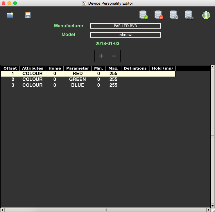

-J'ai créer mon Device dans le "personality editor" avec trois paramètre RVB (est-ce que je dois obligatoirement avoir un paramètre pour l'intensité ? Pas sur que mes PAR LED aient cette fonction )

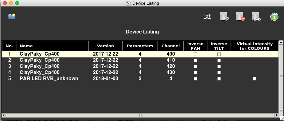

-Ensuite dans le device listing je l'adresse en 4 (Y aura t-il un confrontation avec mon autre groupe de PAR adressé en 5?)

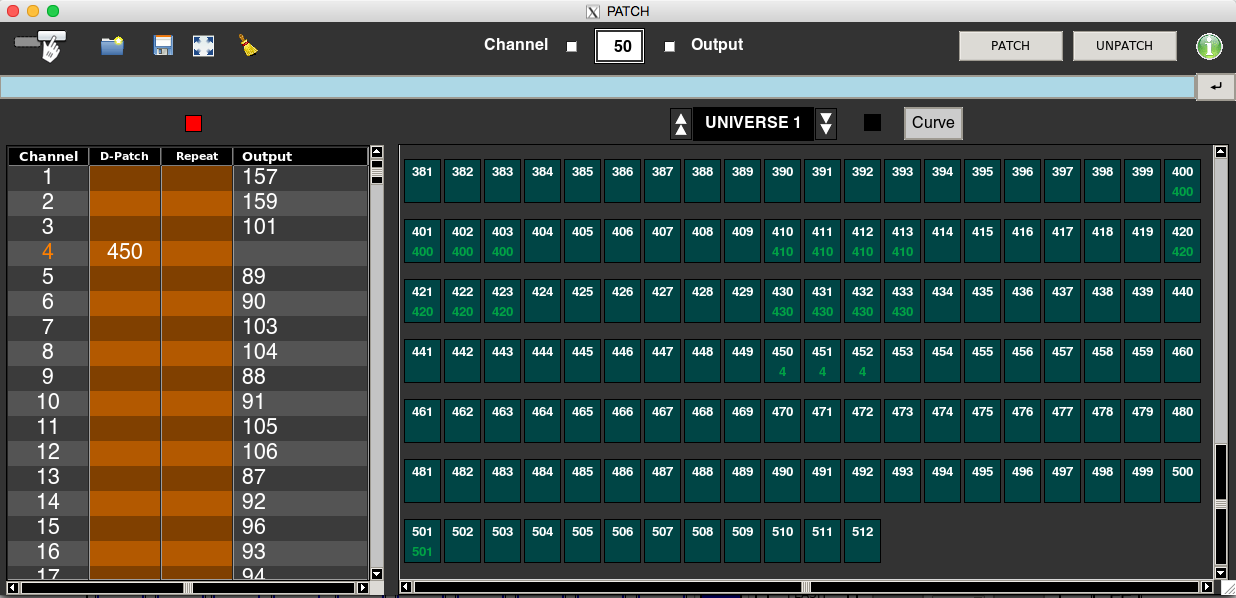

- Et dans le patch, je fais correspondre mon circuit 4 avec les output 450-452

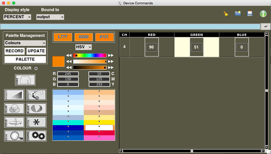

-Ensuite, je vais dans le "Device Commande" j'appelle mon circuit 4, et je fais mon mélange de couleurs Orange (Photo ci-dessous)

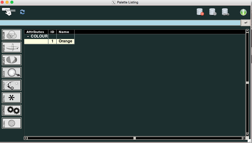

- J'enregistre une palette nommée "Orange" et je la retrouve dans ma "Palette Listing"
Mais comment faire pour appeler cette palette avec mon circuit°4, qui lui est censé contrôler l'intensité ?
