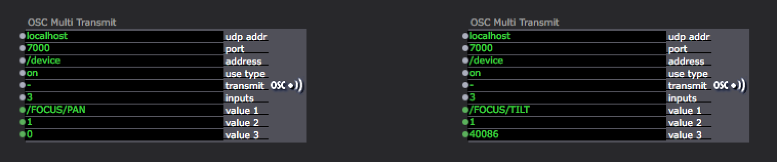

- celio
- Posts: 590
- Thank you received: 72
8 years 10 months ago #16032
by celio
Replied by celio on topic Osc parametres pan et tilt
sur Isadora il faut utiliser le OSC multi transmit (voir photo jointe)
l'adresse c'est /device il y a 3 inputs
la première value c'est /FOCUS/PAN ou toute autres adresses
la deuxième value c'est le numéro de device
la troisième value c'est la valeur.
je mets en pièce jointe un fichier isadora avec les acteurs PAN et TILT.
Bonne journée Célio
Bonne journée Célio
