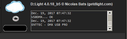

J'ai toujours le même problème.
J'ai installer les drivers via Zadig 2.3
La diode verte sur le boitier Enttec dmx pro clignoteen vert! est ce que c'est OK?
Je l'ai essayé aujourd'hui dans un theatre: Ca ne fonctionne pas ! Quand je fais défiler les mémoires il y a quelques projos qui flashes c'est tout.
C'est quoi le probléme? J'ai besoin que ça fonctionne à coup sur!
Merci pour votre aide.
Thierry

c'est parce que t'as pas de licence....
du coup le signal DMX est altéré
si tu remontes avec l'ascenceur dans la fenetre que t'as posté, tu verras qu'il doit y avoir écrit:
D::Light will run in demo mode
du coup, ça flashe n'importe comment.
