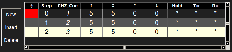

je commence tout juste sur D::Light et j'ai besoin d'éclaircissements au sujet du chaser.
Je n'arrive pas à savoir ce que représente les quatre dernières fenêtres dans le chaser editor.
De plus, est-il possible de changer le sens du chaser simplement plutôt que de créer un nouveau chaser ?
Est-il possible de changer l'attack de l'allumage et de l'extinction de chaque pas (style fondu enchainé par exemple) ?
Existe-t-il une bibliothèque d'effets disponibles, style feu de bois, orage, etc. comme dans une console MENTOR ADB.
Merci de vos réponses,
Mélodie

déjà je te conseille d'utiliser la dernière version de DL qui ajoute pour les chasers la colonne Wait...
tu veux dire les 4 dernieres colonnes?
si c'est ça, c'est idem que pour le séquentiel principal:
getdlight.com/wiki/index.php/La_fen%C3%A...e#Le_S.C3.A9quentiel
le paramètre Hold quand à lui est le temps de maintient de l'effet une fois que les Time et Délais sont claculés
pas encore, mais c'est sur ma todo list
c'est avec les paramètres de Time que tu fais ça (les deux colonnes après CHZ_Cue)
nope.
par contre tu peux créer tes effets de feu orage, etc... à la main et enregistrer des samples
