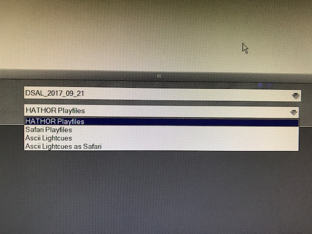

9 years 3 weeks ago #15509 by César
Ci joint une capture écran du freedom avec les types de fichiers exportables.
J'ai fais un export des 4 types, au cas où..
9 years 3 weeks ago #15511 by sl1200mk2
Replied by sl1200mk2 on topic Fichiers.ppl depuis console freedom (Hathor)
ceux qui vont nous intéresser c'est les:
ascii lightcues
ascii lightcues as safari
