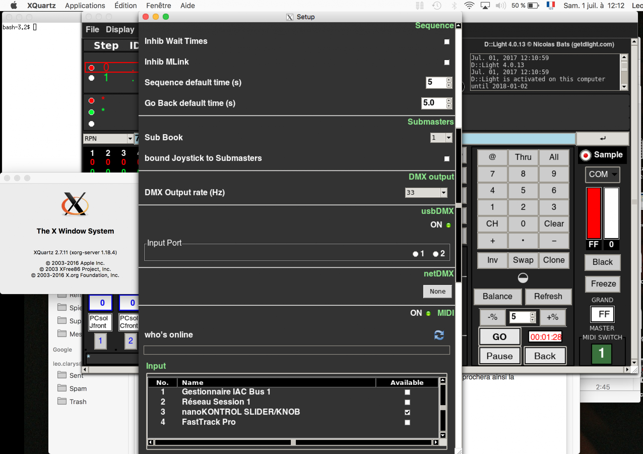

Merci pour la license. Je l'ai réactivée sur mon nouvel ordi mais toujours le même problème avec la 4.13. Il y a comme une latence énorme sur le dmx: je monte un channel, 5 à 10 seconde après le projo s'allume en cut, idem pour l'extinction. J'ai essayé de retélécharger le programme et de le réinstaller, même topo.
Aucun souci avec la 4.12.
Je suis sur Mac Sierra, xquartz 2.7.11.
Une idée?
Une idée?

9 years 2 months ago #14967
Replied by sl1200mk2 on topic 4.0.13
ben ça a l'air bon...
c'est bizarre car dans tous mes tests j'ai jamais constaté de latence....
dans le setup, peux-tu cliquer sur le port1 de l'usbDMX comme si tu le mettais en Input et recliquer dessus pour le remettre en Output.
et voir ce que ça raconte.
et juste pour info la 4.0.12 work a 50Hz.

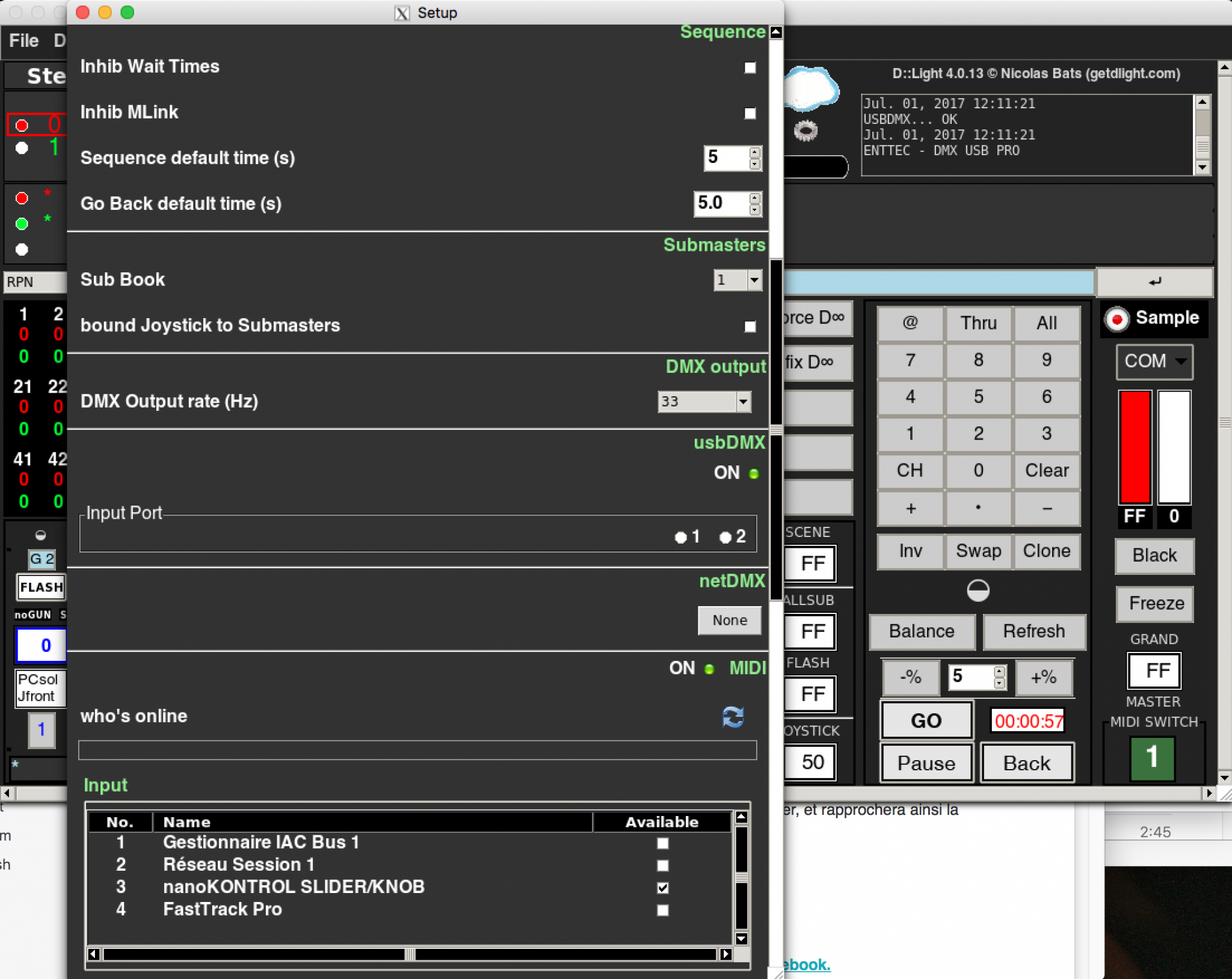

9 years 2 months ago #14968
by leoclarys
Replied by leoclarys on topic 4.0.13
Ok ça marche quand je sélectionne le input port 2, peu importe le rate.
Si je ne sélectionne pas d'input: latence.
Si je sélectionne input 1: rien (logique).
Au fait, quel intérêt de pouvoir modifier le rate?

9 years 2 months ago #14981
@leo,
aurais-tu une version de ton sho où tu as constaté une latence du DMX dans la 4.0.13 , mais une version avant de l'avoir ouvert dans la 4.0.13?
une sauvegarde .....
et pourrais tu la poster stp?
car ici et sur toutes les machines, ça roule (meme avec un usbPRO de enttec), mais je fais ça avec du File/New.
j'ai pas de sho enregistré avec l'usbPRO, et p-e etre que la misère vient de là.

9 years 2 months ago #14982
by leoclarys
Salut!
J'ai aussi le souci avec un New Show, ça marche uniquement si je sélectionne le Port 2 en Input. Si je sélectionne aucun input port, c'est comme si le programme "hésitait" vers quel port envoyer le DMX
