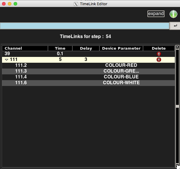

Dans la fenetre Tlink, le déroulement du device me donne les couleurs et effets. en inscrivant uniquement un délai, cela me donne des choses étranges comme un changement de circuit (channel 99 et 100 voir sur les captures d'écran). La première ligne du deroulé du device est une couleur.

9 years 6 months ago #14655 by sl1200mk2
Replied by sl1200mk2 on topic Device Delay
first j'arrive pas à télécharger tes pj....
p-e un bug du site, quoi qu'il en soit, peux-tu me les envoyer par mail du coup?
ensuite, (et c'est le bug que j'aimerai corriger...), si tu ne mets pas de time, juste des delay, ça ne doit pas fonctionner.
si tu veux inscrire un delay, il te faut un temps.
avant la premeire ligne du déroulé, en fait en face du numéro de circuit, c'est l'espace réservé à la valeur INTENSITY/DIMMER.
donc si tu veux juste délayer l'allumage, c'est sur la ligne en face du n° de circuit qu'il faut que tu inscrives un temps ET un délai.
Je dois également, à l'ouverture de DL, renseigner mon mdp d'administrateur pour un script, c'est une nouveauté?
sur OSX, avec un widget USB DMX, oui, après chaque démarrage de l'ordi, tu dois renseigner ton mdp.

9 years 6 months ago #14663 by killou1700
Replied by killou1700 on topic Device Delay

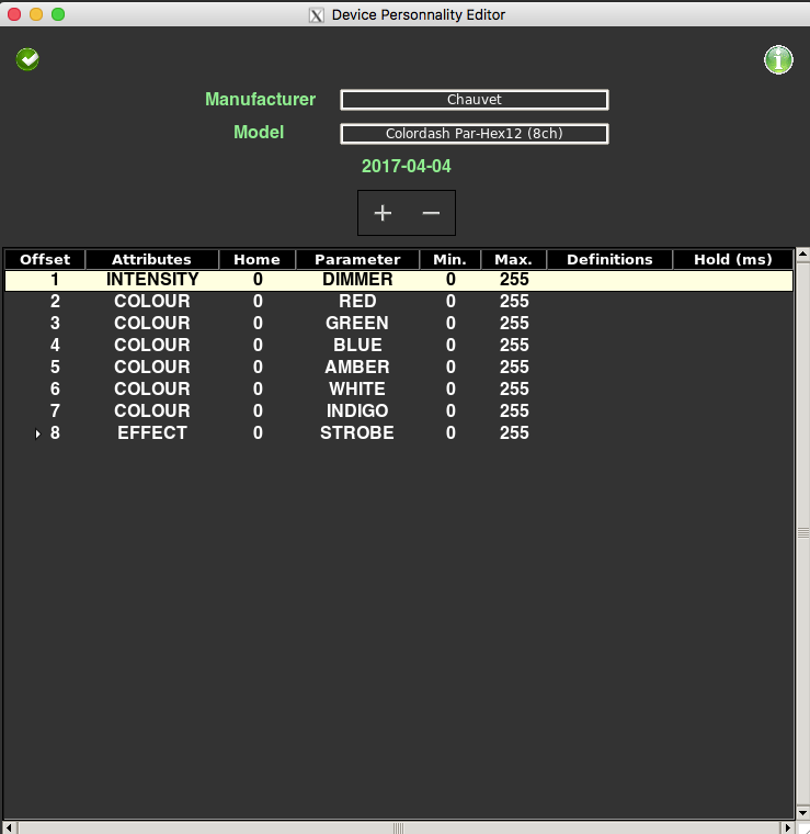

Effectivement il faut bien un time avant de poser un délay dans la fenetre Tlink pour des devices, merci beaucoup. Je dois avoir un problème avec une personnality (Chauvet Par Hex 12), ce délai ne fonctionne pas avec ces ParsLeds, et dans la fenêtre les couleurs ne figurent pas toutes lorsqu'on déroule le device (voir captures).Une tite idée?
9 years 6 months ago #14668 by dubbertib
Replied by dubbertib on topic Device Delay
@Kilou!
Je pense que le reste des couleurs(amber et indigo) ne figurent pas dans le déroulé car elles ne sont pas enregistrées dans ta mémoires ou palette ,tu as juste fait du RVB+W!surtout si tu enregistres avec "purge zéro"!

9 years 6 months ago #14672 by sl1200mk2
dans les TLinks pour un step n'apparaissent que les Attributs/Paramètres qui ont une commande pour le step en question.
donc, n'apparaissent que les R G B W car il n'y a que ces couleurs qui changent dans le step.
