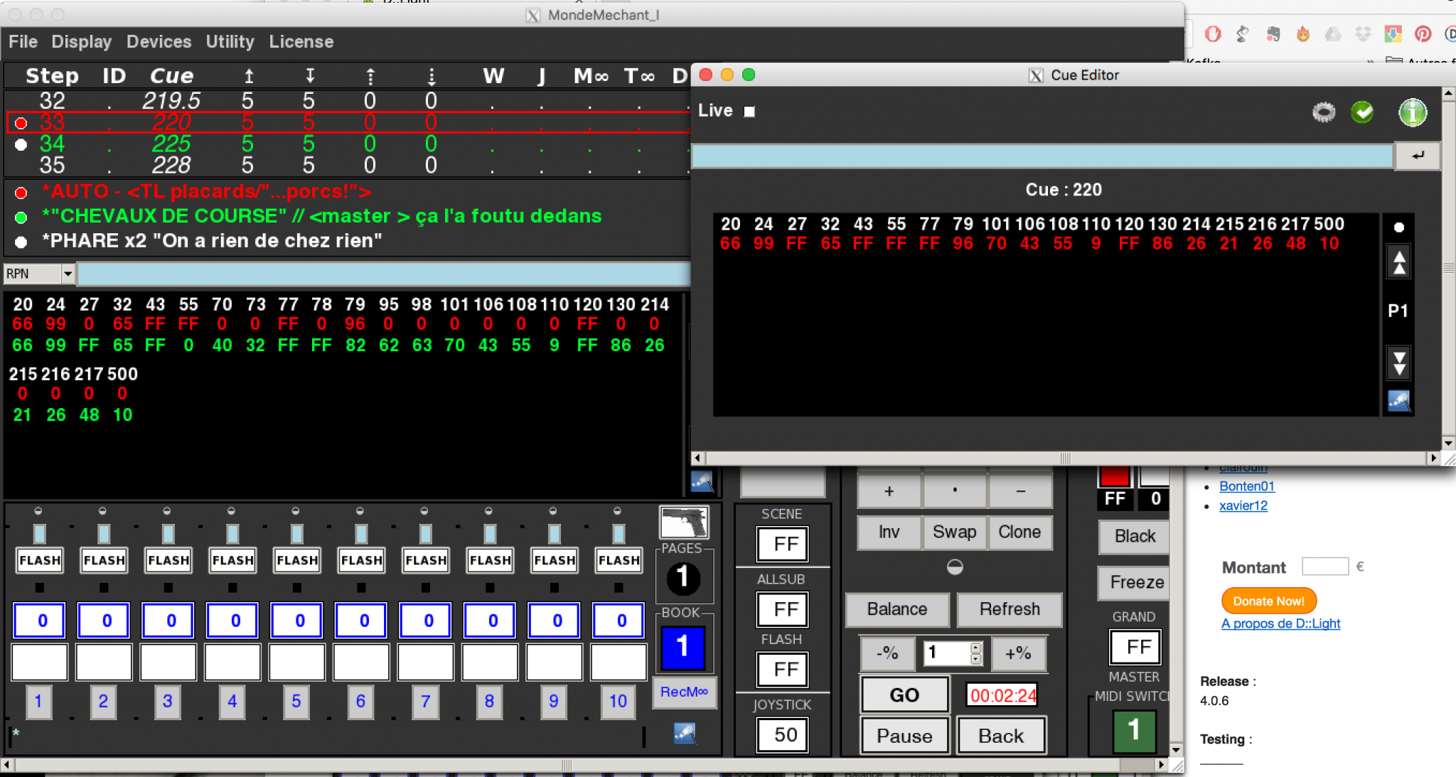

bug constaté :
Ma scène me mets des circuits à valeur 0 (alors que dans la fenêtre cue mes circuits ont toujours les bonnes valeurs. une image vaut mille mots : cf capture d'écran jointe).
je bosse sans dmx présentement (je viens à peine de passer à la nouvelle version), donc j'ignore si c'est juste une erreur d'affichage ou si effectivement à la sortie les circuits sortent à zéro.
Pour info le bug a commencé après la création d'une mémoire.
A noter : la prépa affiche correctement les circuits de la cue à venir.... et les passent à zéro une fois la mémoire passée.
Je n'ai pas eu d'autres choix que de relancer Dlight pour résoudre le problème.
(à noter bis : j'ai eu également un bug similaire sur la b4.0.0.66 de façon aléatoire à l'ouverture de mes shows. tous les circuits de la scène était à 0 et rien ne sortait du dmx tandis que la prépa était juste. j'ai alors supposé que le bug venait du fait que Dlight venait de passer en licence et qu'il me fallait donc updater. je n'avais plus eu ce bug jusqu'aujourdhui. )

je viens de ravoir le bug 2 fois, y compris en rouverture de show.
je note au passage deux bizarreries :
- une systématique : je bosse en mode "baguette magique", c'est à dire avec d'affichés uniquement les circuits actifs. si je séléctionne au clavier un circuit et le met à 0 (et qu'il est bien sûr à 0 dans la prépa) il disparait de ma fenêtre à la sélection suivante. normal. en revanche si je fais la même manip en selectionnant à la souris et en le mettant à 0 (y compris au clavier) alors le/les circuits restent tant que je n'ai pas fait de clear clear (alors même qu'ils ne sont plus selectionnés).
- quand ma scène déconnait comme décrit dans le message précédent, si je rechargeais la sauvegarde du show sans fermer Dlight la fenêtre de séquence laissé ouverte restait ouverte pendant la récupération du show -alors qu'en tant normal elle se ferme avec le show-. si ça peut mener au bug...

Ah bah j'ai trouvé le moyen de rendre le bug systématique : chaque fois que je passe rapidement toutes les cue en mode flèche du haut/flèche du bas, je finis par déclencher le bug...
c'est gênant j'utilise beaucoup le freeze et le haut/bas pour faire mes modifs en créa/spectacle.
En 3 ans je n'ai jamais eu ce problème dans les versions pré b66 (et je ne l'avais pas sur la b66 avant le passage à la licence).
(ci joint la dernière version. mais ça marche de façon plus discrète avec celle du premier post.)

Replied by sl1200mk2 on topic Bug 4.0.5
c'est pour ça que j'ai sorti la 4.0.6.
en affichage de tous les circuits, tu devrais voir les bon niveaux.
en affichage 'seulement les circuits utilisés' (aka la baguette magique), la 4.0.5 n'affiche pas les bonnes valeurs.
dis moi si la 4.0.6 résout le pb.

Effectivement ça va mieux, je n'ai plus l'air de l'avoir sur les passages rapides de cue.
par contre le bug persiste sur un step load (mais disparait dès que je passe une mémoire). et je confirme que c'est un problème d'affichage, la sortie dmx reste juste.
