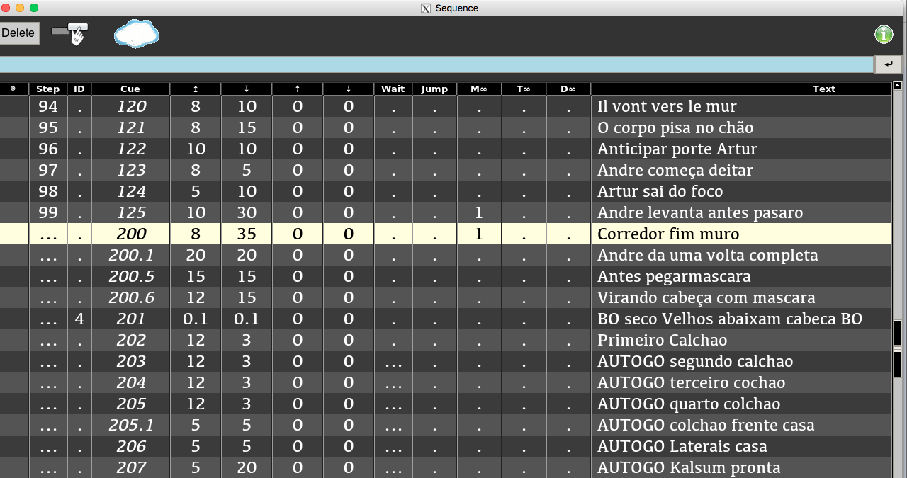

La seule chose que j'ai remarqué dans mon séquentiel les numéros de steps ou de wait son remplacés par (...) ça n'a pas l'air d'affecter mon spectacle en live.

9 years 8 months ago #14170 by sl1200mk2
Replied by sl1200mk2 on topic Bug version 4.0.3
@luzlight
c'est bien normal....
alors dans la sequence, les ... viennent du fait que la colonne n'est pas assez large pour les steps et les wait.
tu peux l'agrandir pour voir les données.
ça vient aussi du fait que depuis pas mal de temps j'ai enlevé l'option de police et taille de police, mais ton sho contient ces informations.
Du coup je me rends compte que j'ai oublié de virer l'option en profondeur.
ce que je vais faire.
mais sinon, j'ai plus l'impression que c'est la 404 qui va résoudre tes pb.
belle conduite by the way ;)
