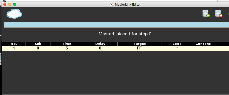

Bonjour à tous !
VOilà, je m'explique, je sais qu'on mettre un chase dans une mémoire. Mais malheureusement quand je clique sur Mlink de ma cue, et que j'ajoute un Mlink, je ne peux pas choisir quel sub je peux mettre !
Quelqu'un serait m'aider ?
Belle journée à tous !

Tu cliques sur l'icône avec un "+" dans le bandeau supérieur. Tu entres ton numéro de sub, tu appuies sur "ù" (=shortcut pour SUB) tu choisis tes tempos, puis tu valides en cliquant sur l'icône Modify en haut à droite.

VOilà, j'ai réussis ! merci bien !
