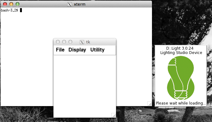

DL ne s'ouvre pas complètement "Please wait..." was created by base

Ton fond d'écran est en noir et blanc.... C'est peut-être ça ?

as-tu essayé de lancer
:Light par le terminal et au cas-ou de ré-installer xquartz ?
regardes dans le wiki et la f.a.q. si jamais
:Light par le terminal et au cas-ou de ré-installer xquartz ?regardes dans le wiki et la f.a.q. si jamais

Ton OS est toujours 10.9.5 ? si c'est non, il faut souvent réinstaller Xquartz, puis Dlight.

oui j'ai essayé par le terminal et planché sur le wiki...

je n'ai pas changé d'OS non plus toujours sous Mavricks.
alors je désinstalle et réinstalle les versions xquartz mais je patauge avec toujours le même résultat "Please wait..."

j'ai pas de solution toute faite, mais entre temps :
-redémarrer l'ordinateur si c'est pas déjà fait...
-désinstaller xquartz complètement et le réinstaller (voir le wiki et le site de xquartz pour la ligne de commande)
-créer une nouvelle session utilisateur et y installer dlight
sinon, aucun message particulier dans le terminal quand tu lances le soft ?

... rien ne change. j'ai même essayé avec la version 2.7.7 d'xquartz et nada toujours bloqué sur l'ouverture de cette page.
Je viens pourtant d'installer DL sur un autre macbook du boulot version yosemite et ça roule...
A part une incompatibilité d'xquartz je ne vois pas d'ou ça peut venir...

Au cas où, tu peux lancer une réparation des permissions dans l'utilitaire de disque.

Oui j'avais essayé aussi.
J'ai réinstallé Mavericks et DL fonctionne à nouveau. Je ne vois qu'un conflit système avec Xquartz à l'origine du bug.
Merci pour vos conseils.
Basile
