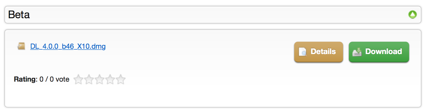

C'était bien la dernière version beta oui que j'avais installé et avec laquelle je rencontrai ce problème, celle là :
Vu qu'entre temps j'ai fais une dizaine de manip pour tenter de débugger le quartz, ce matin dans le doute je vire tout et je ré-installe tout... Et là ça marche.
