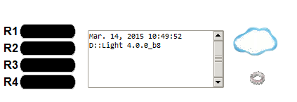

De plus où puis je trouver de l'aide sur le nuage,l’engrenage et R1,R2,R3 etR4 (fichier joint dlight)

www.nicole-banana.com/wiki/index.php?tit...%C3%AAtre_principaleDe plus où puis je trouver de l'aide sur le nuage,l’engrenage et R1,R2,R3 etR4 (fichier joint dlight)
