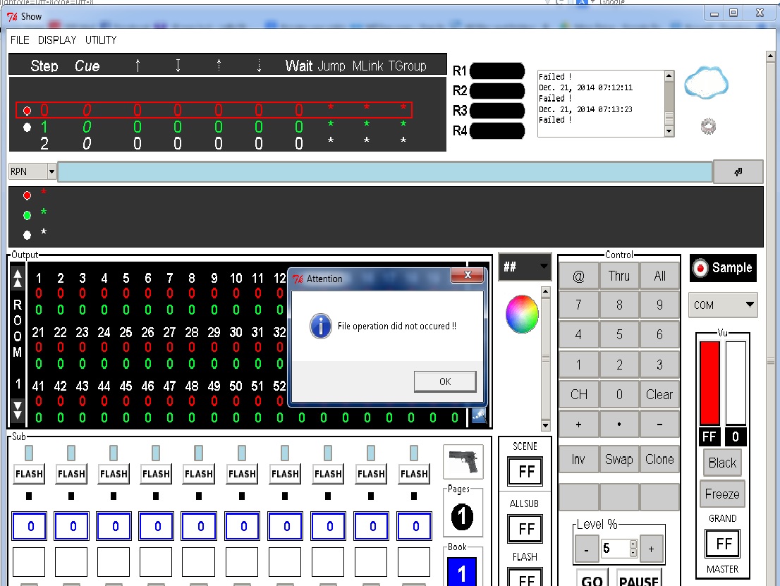

Bonjour. J'utilise Dlight sous mac. J'ai voulu le tester sur un pc portable (toshiba qosmio x500 processeur i5) .Je ne parviens pas à ouvrir un fichier sho sur cette machine (J'ai le message suivant : file operation did not occured) . J'ai tout essayé, créer un fichier sans accent placé à la racine d'un disque, ré-installer dlight, tester une version beta. Rien y fait.
Quelqu'un a t'il déja rencontré ce problème ?

ce problème arrive quand il y a des accents ou espace dans le nom d'utilisateur et/ou le chemin vers lequel tu enregistres tes sho.
merci de vérifier ces points et dis moi.

Aucuns accents à l'horizon . Mon projet s'appelle test.sho et est sauvegardé dans

et le nom d'utilisateur?

Effectivement c'est mon nom d'utilisateur qui pose problème. Je suis obligé de creer une session avec un autre nom plus basique pour que ça tourne.
