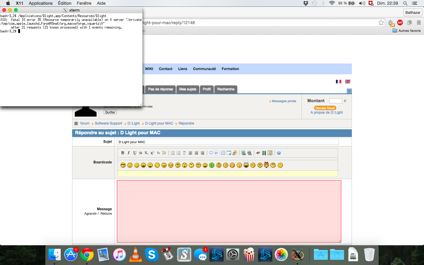

10 years 5 months ago #12151 by balbicon
Replied by balbicon on topic D Light pour MAC
alors je viens de l'instaler et tout comme dit sur le tuto je le lance normal il crash... je l'appel via la commande et sa me mets se qui est sur le screenshot
10 years 5 months ago #12152 by sl1200mk2
Replied by sl1200mk2 on topic D Light pour MAC
t'as redémarré ton ordi après avoir installé XQuartz?
sinon fais le et dis moi...
10 years 5 months ago #12153 by balbicon
bon et bien je l'ai redémarer encore une fois et la il a décidé de marcher magnifique je te remercie ! bonne soirée
