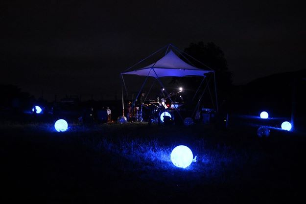

Je suis en train d'adapter ce spectacle en intérieur.
Jusqu'à présent nous le jouions en extérieur uniquement et nous étions autonome en matériel. J'avais donc programmé mes boules - PAR Led - sur les circuits dmx 1 à 32, et le trad à la suite.
Maintenant, j'aimerai pouvoir m'adapter dans n'importe quel lieu/festival en utilisant le plan de feu déjà en place, dont les circuits sont généralement à partir de 1 également !
Comme j'aimerai réutiliser des tableaux déjà programmés sur mes Leds avec les circuits 1 à 32 - subs/groupes/fx - je voudrais savoir s'il existe une manip pour décaler les numéros de circuits dans les subs/groupes/fx ?
Par exemple, si j'assigne mes Leds à partir du circuit 401 - pour laisser la place aux gradas du lieu/festival - comment pourrais-je transférer les valeurs des circuits 1 à 32 d'un fx sur les circuits 401 à 432 ? Histoire d'éviter de modifier un à un chacun de mes pas d'Fx, de mes groupes, de mes subs...
Pour le moment, j'ai gardé mes Leds assignées de 1 à 32 et j'ai modifié l'adresse des gradas de la salle dans laquelle je suis en résidence à partir de 33. Mais dans le cas d'un plateau partagé ou d'un festival je ne pourrais pas faire cela... Voyez vous une autre solution pour m'éviter de tout reprogrammer ?
Merci d'avance !
