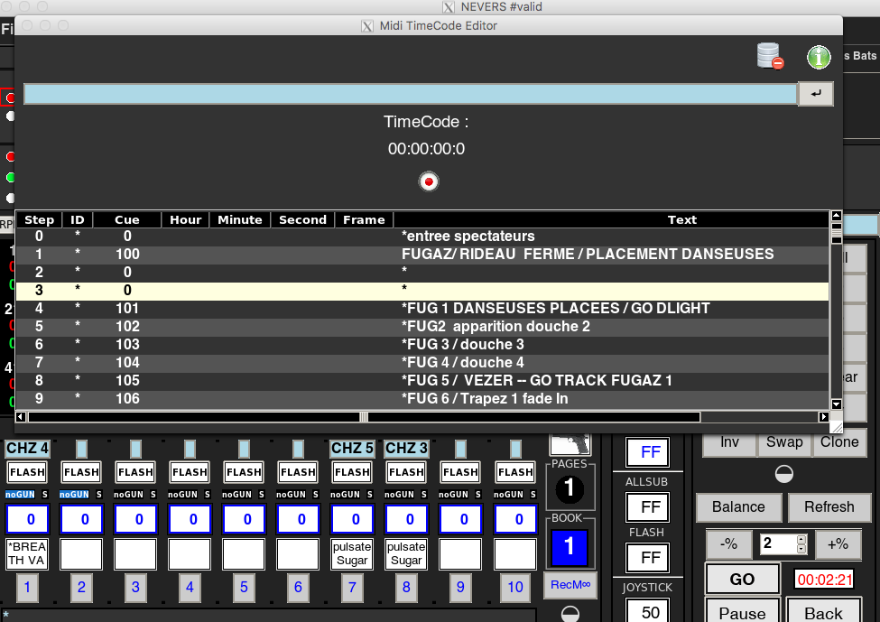

tu peux poster une image de ta fenetre MTC de DL, stp?
9 years 3 weeks ago #15480 by mathieuN
Replied by mathieuN on topic Show time grâce au midi time code
encodé sur la dernière mise à jour de DL. tu peux voir sur l'image que j'avais deux cues vides impossibles à deleter (mais ça c'est un autre problème...)

9 years 3 weeks ago #15481 by sl1200mk2
Replied by sl1200mk2 on topic Show time grâce au midi time code
soit tu inscris le TCode voulu à la main, soit tu appuies sur le bouton record.
mais si to n TC reste à 00:00:00, DL n'enregistra pas de TC et ça veut dire que DL ne reçoit pas le TC de QLab.
9 years 3 weeks ago #15483 by mathieuN
non ça ça marche bien. C juste que sur ma capture je n'ai pas ouvert qlab, mais ça marche. Quand j'appuie sur record. ça inscrit bien tout partout comme il faut, avec TC synchros. mais c quoi le truc après? reporter à la main tous les times codes sur QLAB pour indiquer les go? (pas glop si c ça).
9 years 3 weeks ago #15485 by sl1200mk2
il faut que tu relances le MTC depuis QLab, et à chaque fois qu'un MTC enregistré est reçu, le pas de séquence correspondant est lancé
