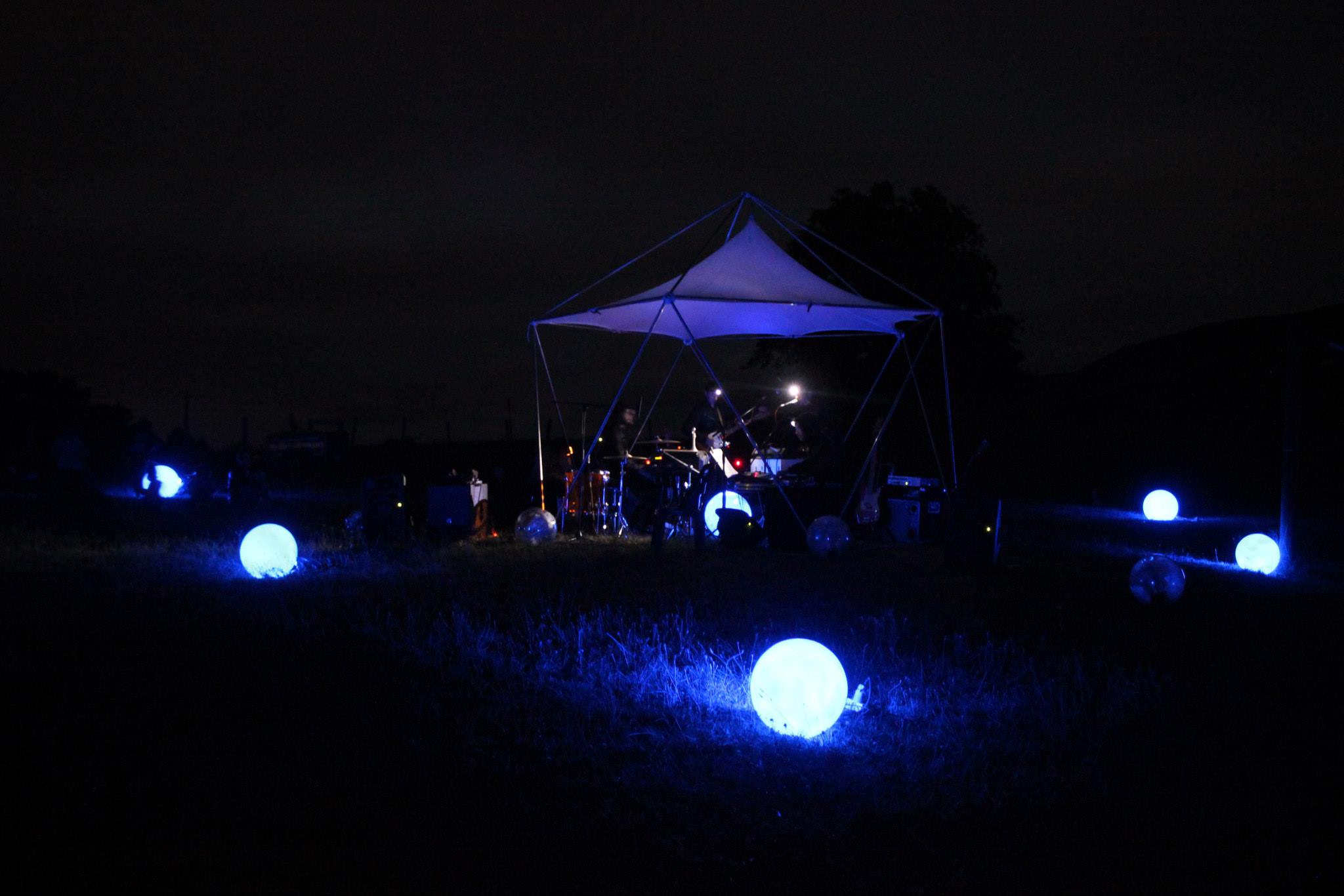

Pour vous faire une idée du contexte, en fait je programme des PAR à Led pour un spectacle. Je les fais jouer sur des boules de lampadaires urbains (les anciens, qui éclairaient autant le ciel que la route...). Un aperçu de ce que ça rend en pj.
