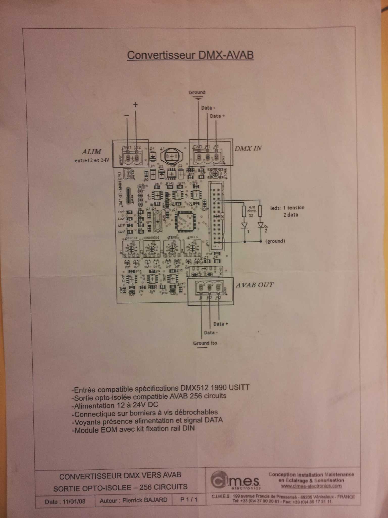

J'ai peut être trouvé la source de la panne : les circuits "inhibés" sont les seuls patchés sur un ancien grada Juliat digirack 10x6 avec surtout un convertisseur protocole AVAB > DMX512 (cf schéma en pj)
Problème de compatibilité Enttec / Dlight /protocole AVAB ??

12 years 8 months ago #7820 by bgoubert
@freeisland
Vérifie un truc, pendant longtemps les liaisons AVAB ont été inversées par rapport au DMX. Essaie avec un câble croisé.

12 years 8 months ago #7822 by freeisland
bgoubert wrote: @freeisland
Merci Bruno.
OK je vais tester çà si je trouve un inverseur en 5 points(pour arriver au data+ en 2 et data- en 3)
En tout cas je rappelle que tout marche avec la console du théatre et ma conduite en ASCII :)
12 years 7 months ago #7828 by sl1200mk2
@freeisland
tout marche avec la console du théâtre, c'est cool, son boulot c'est de fournir assez de jus sur la sortie DMX pour que tous les blocs fonctionnent.
quand tu passes par un ordi qui délivre une tension limité sur le port USB, les choses sont différentes _ une des raisons de plus de préférer l'artNet....
si tu branches un boitier DMX + un controleur MIDI, ils se partagent l'alim issu du port USB de ton ordi, et ça se peut que du coup le signal DMX qui sort du boitier DMX soit trop faible pour les gradas qui fonctionnent en AVAB.
tu dis que ça fonctionne avec le proUtility d'enttec, mais est-ce que quand t'as fait tes tests, une interface midi était branchée sur le port USB (et sollicitée)?
12 years 7 months ago #7839 by freeisland
j'ai testé avec un inverseur de phase (point chaud en 2/point froid en 3) et çà ne marche pas :(
En effet çà a fonctionné avec le pro utility, il ne me semblait pas que le controleur midi était connecté.
Nous avons quitté la salle depuis, je vais rechecker çà tranquillement dans la semaine (sans protocole AVAB par contre)
Le plus mystérieux pour moi restera le fait que les cues fonctionnaient bien en go mais pas en direct (?!)

12 years 7 months ago #7840 by bgoubert
@freeisland
Si je suis le raisonnement de Nico par rapport à la tension, as-tu essayé avec un Hub USB alimenté. Il devrait compenser cette baisse de tension.
