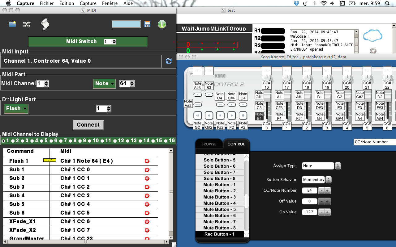

J'ai surement fais une erreur, j'ai mis une capture en PJ qui pourrait peut être aider ..
Dans l'optique ou ça marche, dois je ouvrir Korg editor à chaque fois avant d'ouvrir DL ?
12 years 9 months ago #7629 by groug
Replied by groug on topic graduation, gradation? graduage????
la même en jpeg, désolé.

Non tu refais ta config Nano via l'éditeur, puis tu le charges dans le Nano. Penses à sauvegarder cette config pour pouvoir la retrouver facilement dans l'éditeur.

Par contre toujours rien du coté du Korg, la capture d’écran ne révèle t-elle pas une erreur ?

je te joins quelques fichiers, Set up du Nano + Config Midi DLight
Attachment DLIGHT.nktrl2_data.zip not found
Attachment KorgDLIGHT.xml.zip not found
Mais je ne fais pas de flash avec le Nano, trop de latence. :S

Merci beaucoup, j'ai également trouvé mon erreur initiale. Je pensais que les modifs effectuées avec l’éditeur korg se chargeaient automatiquement dans le contrôleur à la sauvegarde :silly:
