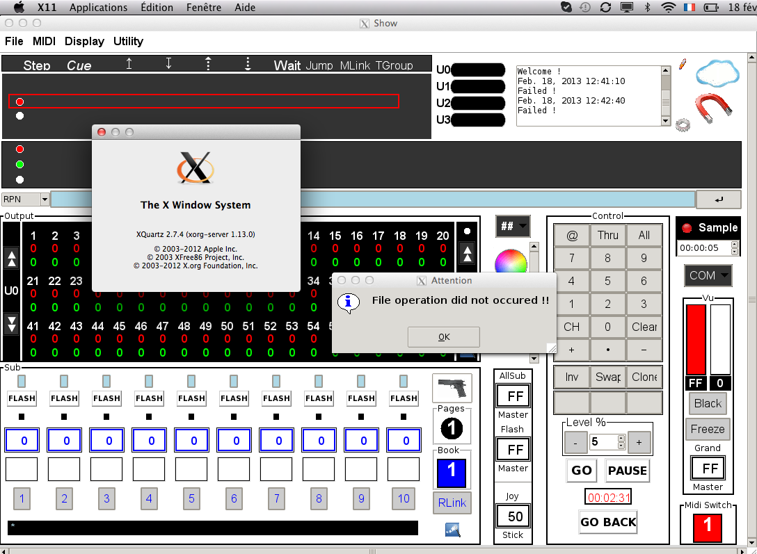

13 years 8 months ago #5533 by check
Replied by check on topic dlight ne se lance pas
merci pour les réponses
j'ai donc telecharger la nouvelle version de X quartz ok ça lance
mais il ne veut ni me sauvegarder de show
ni me charger un show existant: file operation did not occurred
et quand je test un record de cue il plante
HELP
systeme lion 10.7 5
DLIGHT X6 X7 X8
merci d'avance

13 years 8 months ago #5551 by check
oui j'ai bien relancé, mais rien
je n'arriva pas à sauveagrder une conduite ni a en charger une.

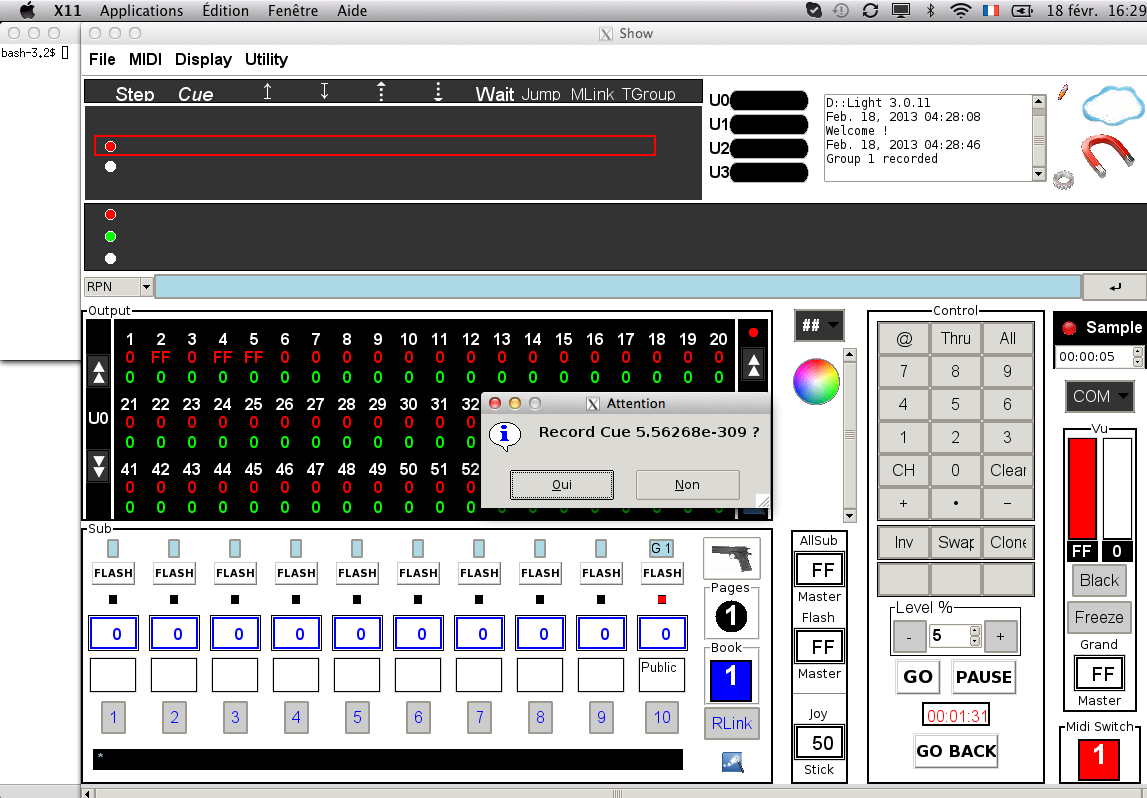

13 years 8 months ago #5552 by sl1200mk2
Replied by sl1200mk2 on topic dlight ne se lance pas
ok, le visuel, ça aide...
peux-tu essayer de créer une conduite en faisant File/new et me dire si ça fonctionne?
13 years 8 months ago #5560 by check
oui je peux créer une conduite comme tu peux le voir sur la photo mais je ne pourrai pas la sauvegarder.
je peux créer des masters mais pas de record Cue
ex: si je monte trois channels verts je fais record cue, il plante.
