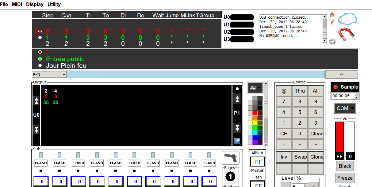

Bonsoir,
Petit problème à l'ouverture de DLight 3.0.10 (64 bits) lorsque je vais enclencher mon DMX USB PRO (clic sur led rouge dans setup, je reçois le message suivant: libusb_open() failed, no USBDMX found.
Il me semble que out soit installé correctement, l'ensemble de DLight fonctionne correctment mais, aucune sortie dur mon DMX USB PRO. Je suis sous ubuntu 12.04 64bits. et Laptop ASUS K50IJ. Il semble que la lib manque et pourtant, elle est bien dans le répertoire bin correspondant.

13 years 9 months ago #5370
Replied by sl1200mk2 on topic libusb_open failed avec Dlight 3.0.10
étant donné que tu peux essayer les 32 et 64 bits sur linux, pourrais-tu essayer la nouvelle beta et me dire si elle s'ouvre bien et tout et tout....?
pour la connexion avec l'usb, il faut écrire une règle udev qui donne à l'utilisateur l'accés au périphérique USB.
tout est expliqué dans le wiki:
www.nicole-banana.com/wiki/index.php?title=SETUP#USB_PRO

Merci pour ta réponse. Après l'écriture de la règle udev pour l'accès au périphérique usb, çà fonctionne.
Je vais tester la version bêta et te redonne des nouvelles.
