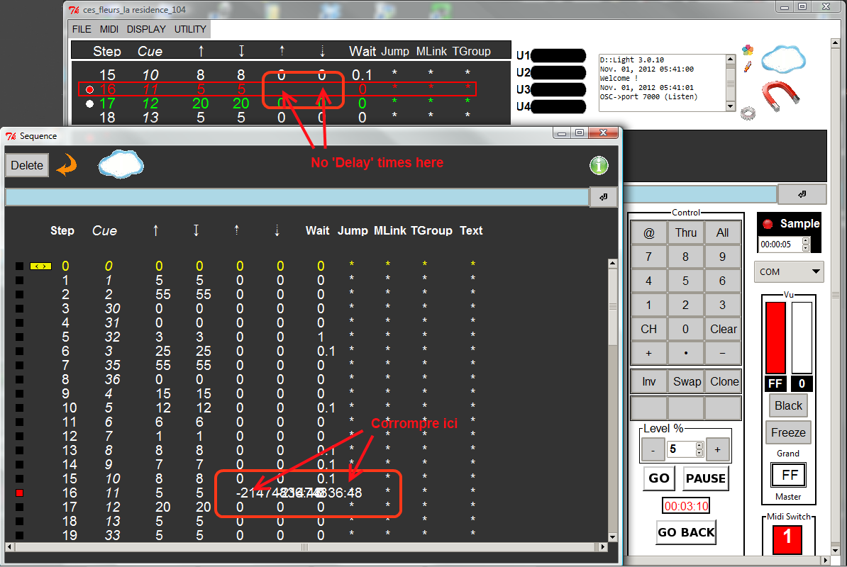

Aussi quand je charger votre fichier, l'étape 16 a été corrompu - J'ai joint une capture d'écran. Si vous tapez "0 Delay», par exemple dans la fenêtre de séquence supérieure, tandis que la boîte rouge est sur le marchepied, il semble clarifier les choses

Pour le pas corrompu, merci de l'info, je vais regarder !
