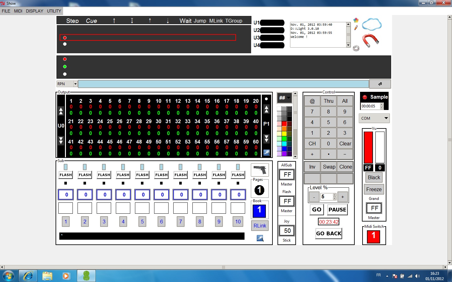

Salut tout le monde, il y a quelques jours je me suis acharné à faire fonctionner Dlight et Seqcon, merci à Renaud je crois d'avoir sorti le Dliht-seqcon, qui m'a permis d'y arriver, donc maintenant que tout cela marche je vais installer ca sur mon matos d'exploit (jusque la c'etait sur mon ordi maison) et là, ben Dlight dernier du nom ne veut pas charger de conduite et n'affiche aucun step et donc impossibilité d'en creer une, il ne veut pas non plus voir l'usbdmx, bref installation/desinstallation rien n'y fait, y aurait il quelque chose que j'ai loupé? l'ordi d'exploit est sur win7 merci.

Il est aussi impossible d'enregister et les racourcis claviers ont été supprimés...
J'ai retrouvé une versoin de Dlight 3.0.6, qui fonctionne...elle affiche les steps en tout cas, 3.0.10 aurait une imcompatibilité 7? je continue et vous fais suivre mes peripeties...

Et bien heureusement que je n'ai plus beaucoup de cheveux sur la tête... Apres maintes operations, j'ai réinstallé un Windows 7 aprés avoir formater la partition...résultat: Tout marche impec'!! Dlight 3.0.10 et Seqcon 1.75 sans aucun accro, il faut parfois passer par là, une chance que je n'avais pas grand chose à sauvegarder!!

y-a-t-il une différence entre les deux win7 que tu avais/as ?
que DL ne remplisse pas les steps, ni les raccourcis clavier, ça ressemble à une erreur de lecture xml (donc de la librairie que je fourni libxml2). peut-être qu'il est temps que j'update cette librairie...
