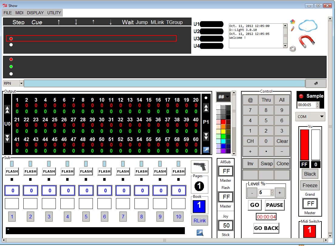

J'ai fait l'acquisition du boitier Enntec DMXUSB PRO, et je travaille sur windows Vista Edition familiale premium.
J'ai téléchargé la version 3.0.10 de D:Light, installé les drivers et j'arrive à communiquer avec mon boitier sans souci (test des channels ok)
par contre la fenêtre des séquences est vide (cf pièce jointe) et quand je veux ouvrir la fenêtre dédiée(ctrl+d) le logiciel plante.

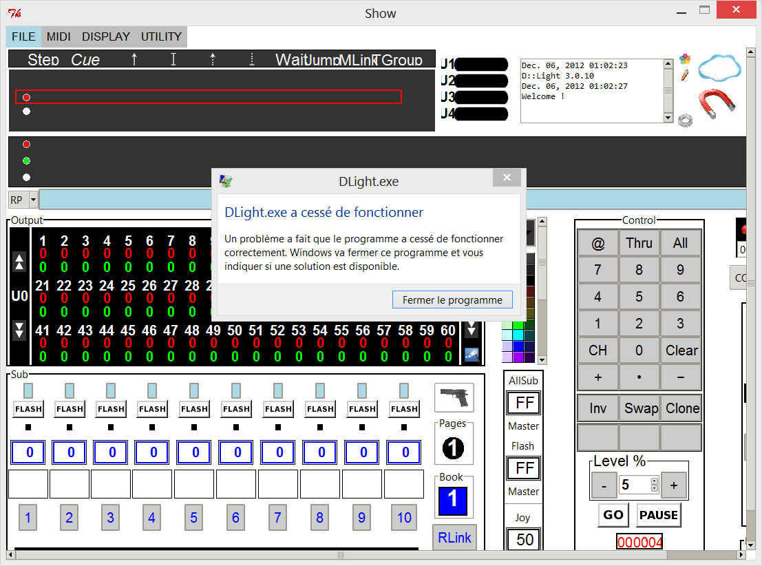

re-bonjour !
j'ai réussi à changer le nom de l'ordinateur qui ne comprend plus aucun signe perturbateur.
et voilà à l'ouverture d'un projet à la commande "ctrl D" le message d'erreur :
Je suis à cours d'idée !!!
