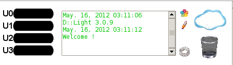

j'ai une question graphique à vous soumettre...
j'ai donc fait un registre d'hinibition, tou les circuits inscrits dans ce registre se verront soustraits de la sortie DMX.
maintenant, l'idée du scale est séduisante et du coup, je me dit que ce registre peut servir d'inhibition quand les circuits inscrits sont à 0, et de scale quand ils ont un niveau.
le scale fonctionnerait comme ça:
si le circuit est inscrit dans le registre avec un niveau de 60, la sortie DMX serait -TOUT LE TEMPS- proportionnelle à 60% des valeurs inscrites dans la conduite.
du coup, j'avais mis une poubelle pour illustrer le registre
mais ça n'a plus beaucoup de sens avec la possibilité du scale...
auriez-vous des idées graphiques pour illustrer le registre et ses deux fonctionnalités ?

14 years 5 months ago #4707 by sl1200mk2
Replied by sl1200mk2 on topic Re: créer un master d'hinhibition
ok,
j'ai un truc à vous proposer pour la 3.0.9 qui va dans ce sens (sauf qu'il n'y a pas de visualisation particulière dans la fenetre principale des circuits inhibés)
je pense que je vais la publier très bientôt!
Nico
