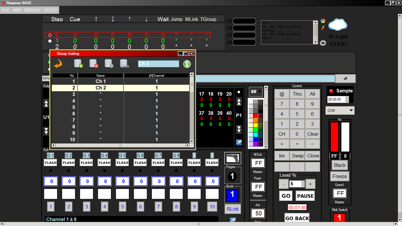

Je suis en train de paramétrer DL pour une future création, et j'ai un souci d'affichage du texte. Je m'explique : le texte semble être blanc sur fond blanc.
Cela se produit :
- dans les infos-bulles
- dans les cases d'affectations MIDI
- dans les case pour nommer les SUB
Je n'ai pas constaté d'autres emplacements avec le même souci, mais je n'avance pas vraiment avec ce problème plutôt gênant !
J'ai testé avec d'autres "thèmes d'affichage" mais rien à faire...
Config : Win7/BCF2000/Entec (tout fonctionne à merveille, sauf cet affichage !!)
Une idée ?

pourrais-tu poster une image pour montrer ce qui se passe?

J'ai mis comme image d'illustration la liste des groupes. J'ai nommé les 2 premiers, leur nom apparait dans la liste mais reste en blanc sur blanc dans la case. C'est pareil pour nommer les séquences, je tape "dans le vide" en espérant ne pas faire d'erreurs !
J'ai oublié de te préciser quelle version j'utilise : 3.0.1-b1

je suis en plein dans des travaux pour mon appart donc j'ai pas du tout de temps à consacrer pour DL en ce moment (mais je dois avoir fini pour fin Mars...).
effectivement ce doit être un bug de la 3.0.8_b1...
peux-tu poster ton problème dans le thread consacré à cette version comme ça je n'oublierai pas de le corriger.
