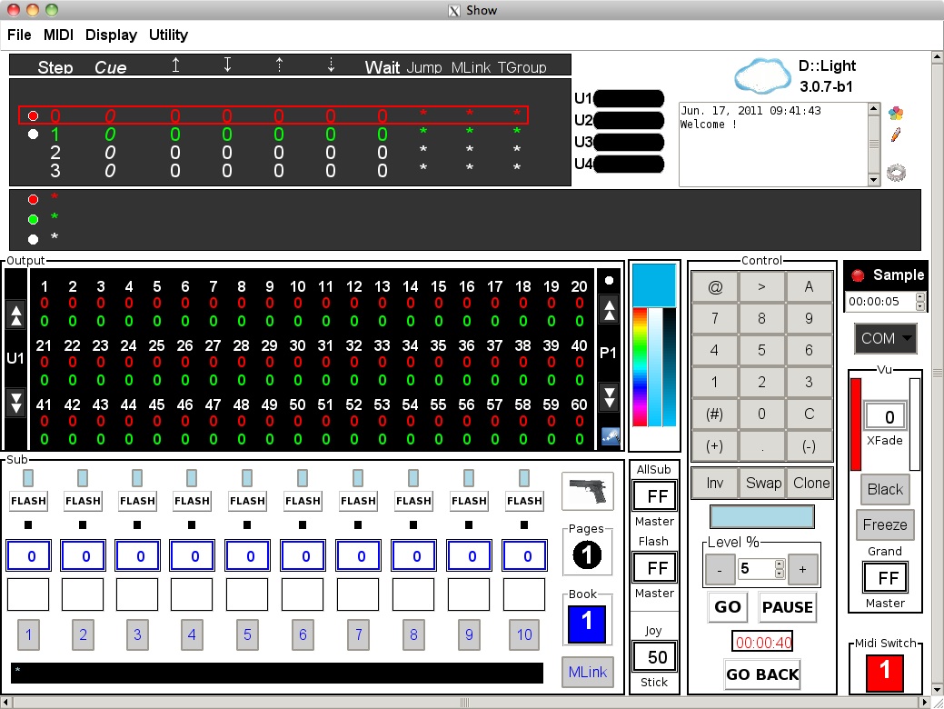

15 years 4 months ago #2849 by sl1200mk2
Replied by sl1200mk2 on topic Re: Projos LED
here's the next idea!!
il me semble que c'est pratique car dans la fenêtre principale.
si les circuits sélectionnés appartiennent à des changeurs de couleurs, déplacer la souris sur la zone de couleur calera le changeur à la couleur la plus proche (quand on relache la souris ?).
si les projos appartiennet à des projos plus complexes (projos à Leds, moving spots,...), les circuits affectés aux couleurs reflèterons le choix de couleur actif (quand on relache la souris ?)
what do you think about that?
