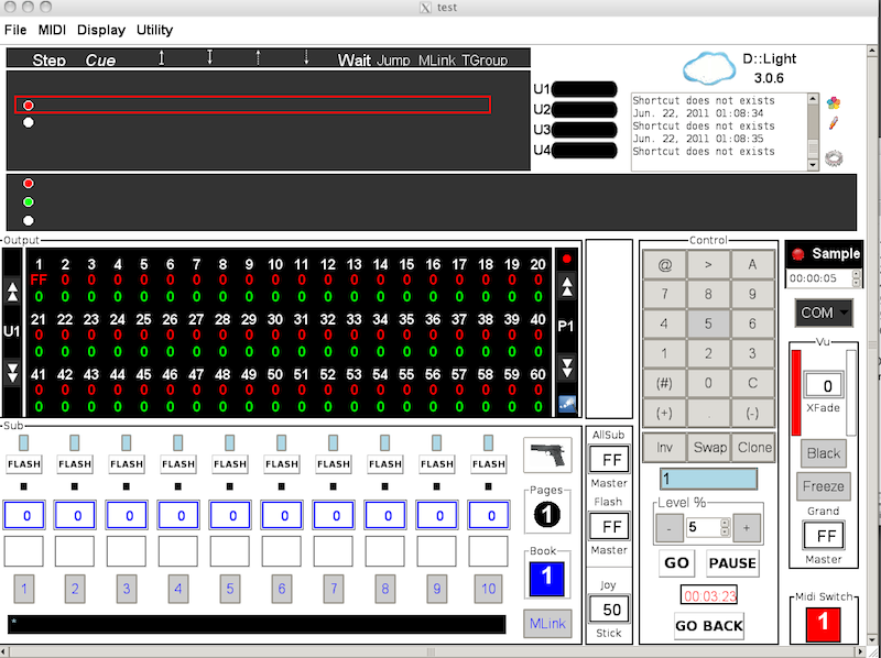

Mais si dans ma seconde session, je fais un nouveau show ou que j'ouvre un show crée sur ma première session cela donne une fenêtre avec tout le séquentiel vide (cf. capture). Tous les shorcuts sont vides, MIDI vide, ...
Donc ca s'ouvre, mais ca ne marche pas.
