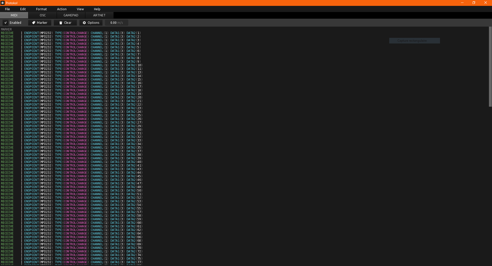

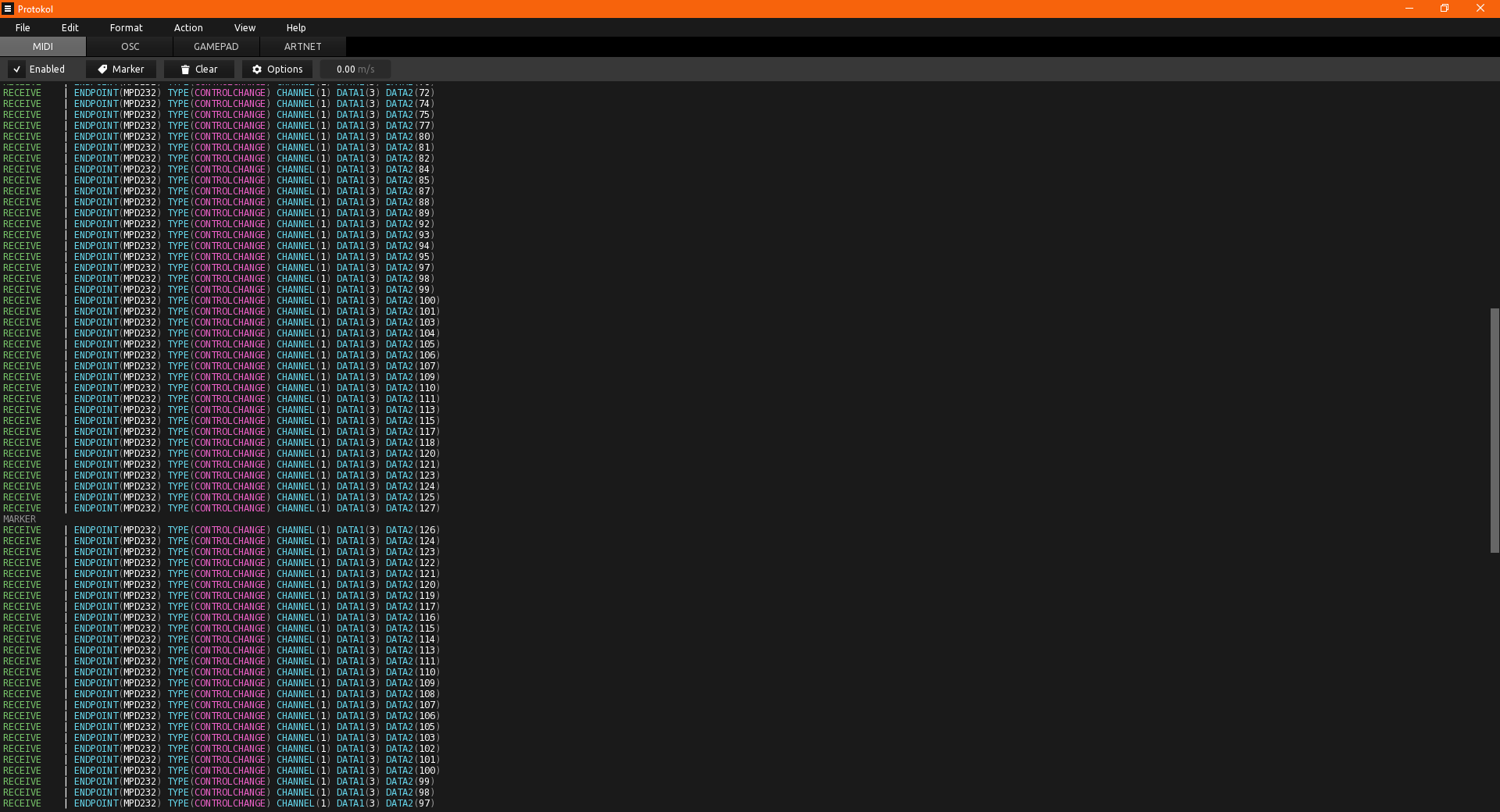

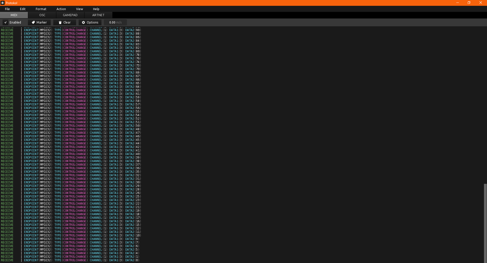

peux-tu essayer (et poster un screen) avec Protokol ( hexler.net/protokol ) pour savoir ce qu'envoient réellement tes encodeurs

Ok, mais normalement un encodeur infini continue d’envoyer 127 quand tu tournes à droite et qu’il a atteint 127.
donc dans Protokol tu devrais voir toute une série de 127 à la suite.
est le cas?
est le cas?

OK ok, non ce n'est pas le cas, c'est donc pas des controleurs infinis ? Bien qu'ils ne soient pas stoppés physiquement...
